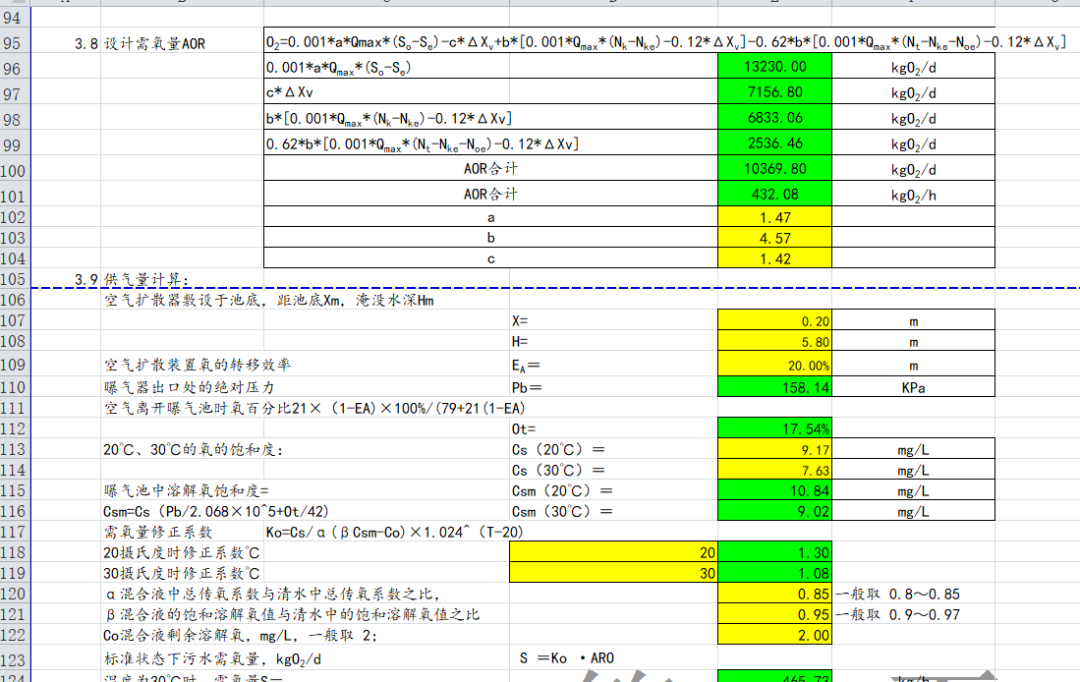

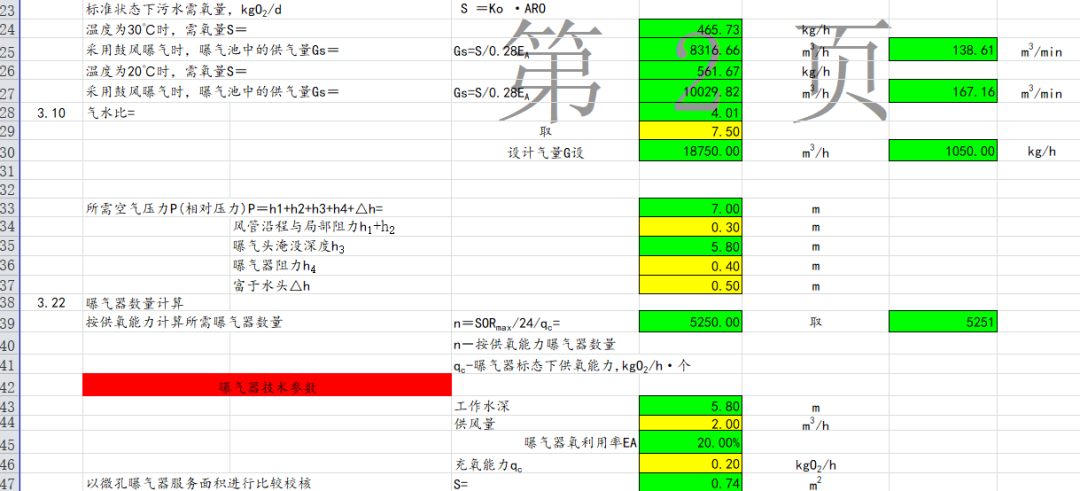

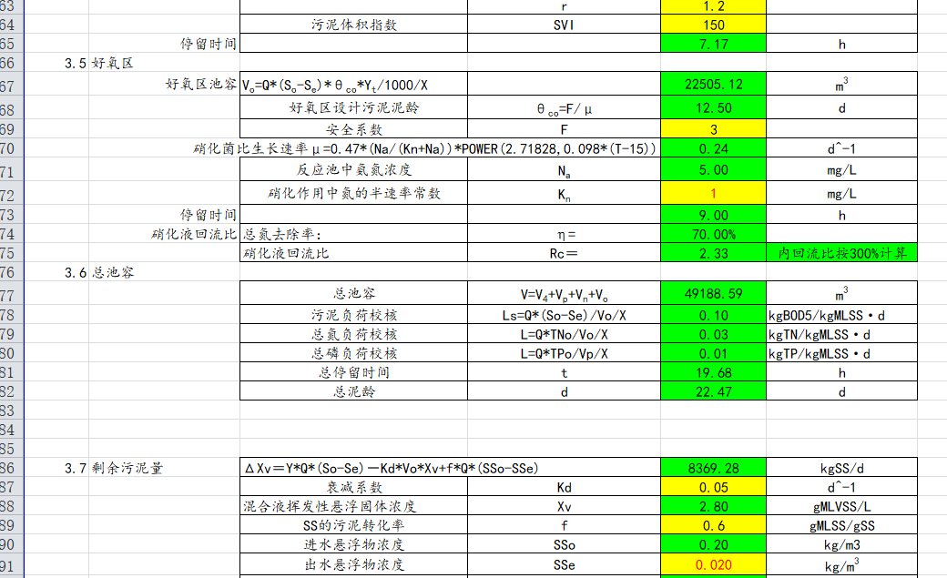

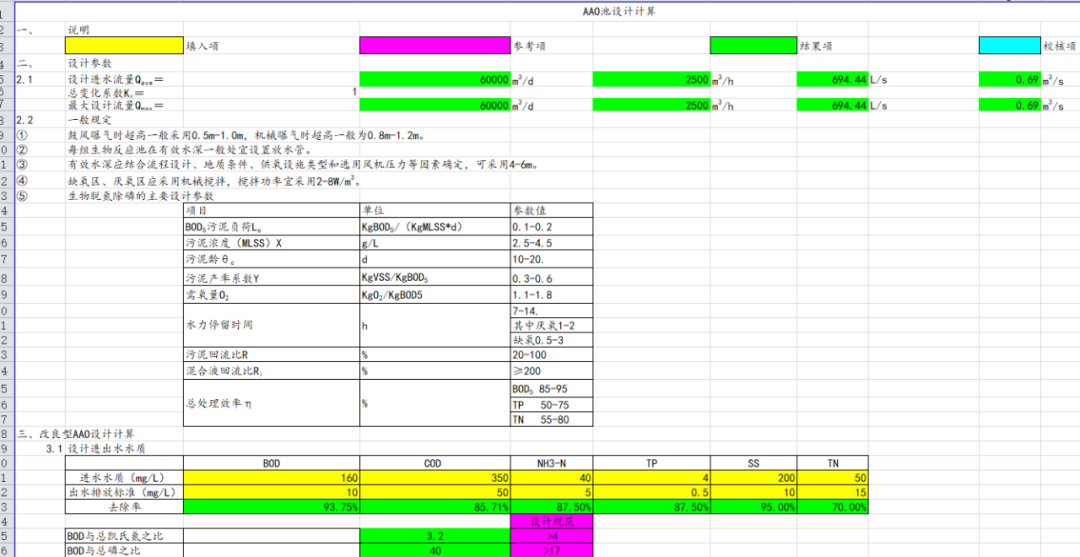

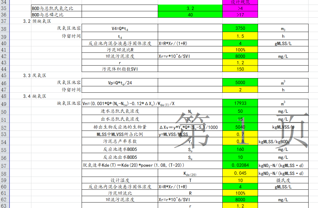

之前“从入门到精通系列”专辑,采用图文的形式,简单叙述市政污水处理厂各单体建(构)筑物,本专辑重点介绍各单体设计计算。
一、一般规定:
①鼓风曝气时超高一般采用0.5m-1.0m,机械曝气时超高一般为0.8m-1.2m。
②每组生物反应池在有效水深一般处宜设置放水管。
③有效水深应结合流程设计、地质条件、供氧设施类型和选用风机压力等因素确定,可采用4-6m。
④缺氧区、厌氧区应采用机械搅拌,搅拌功率宜采用2-8W/m3。
二、设计计算:
本设计计算参照《室外排水设计规范》(GB 50014-2006)、《给水排水设计手册 (第05册)城镇排水》、崔玉川《城市污水厂处理设施设计计算(第3版)》、张辰《水厂设计污水厂设计》及设备厂家样本资料中有关公式及参数计算。
详细的生化池设计计算
