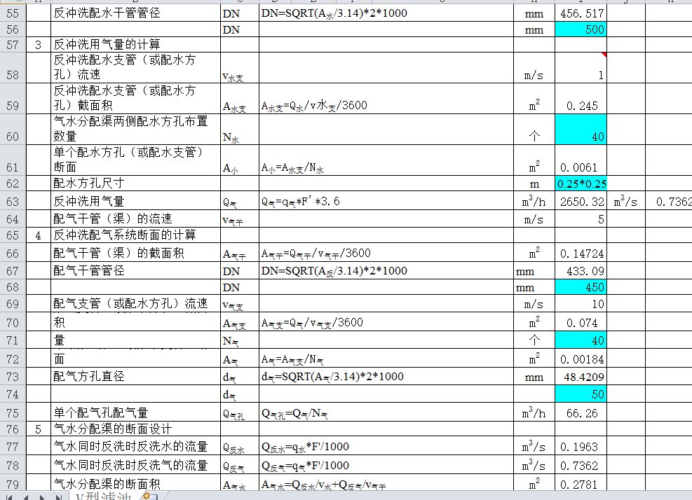

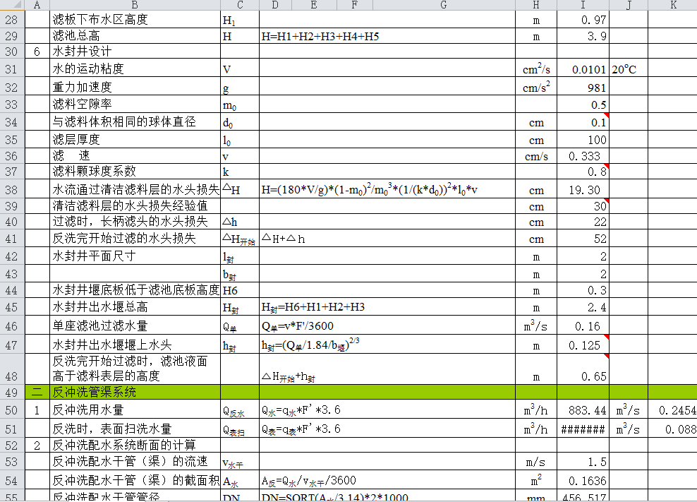

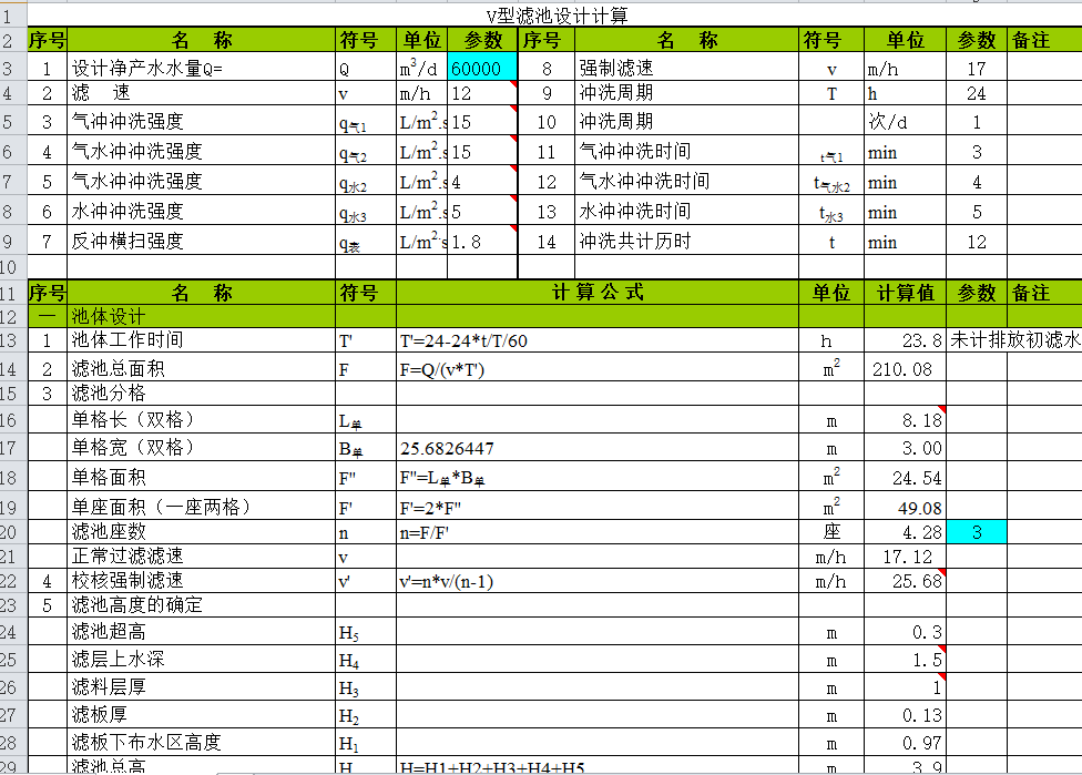

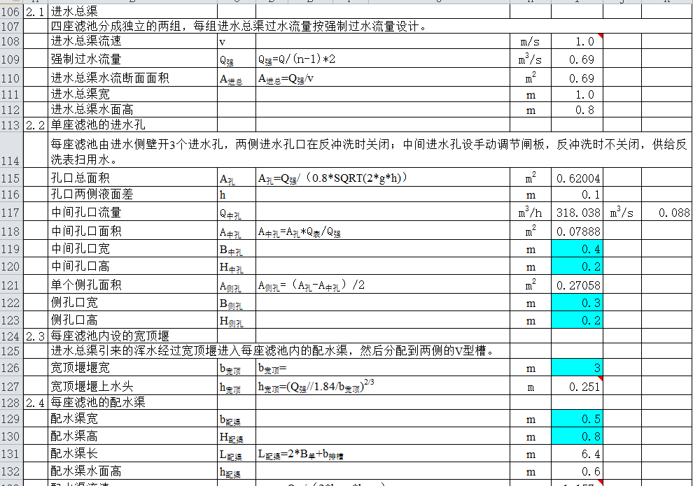

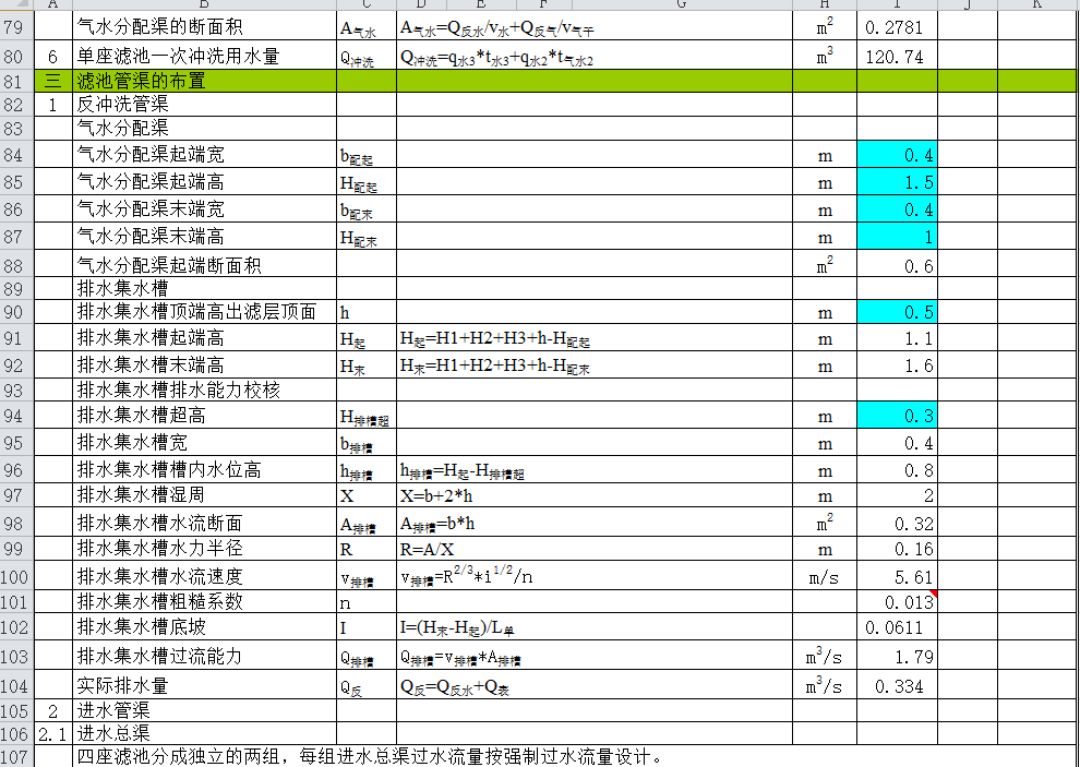

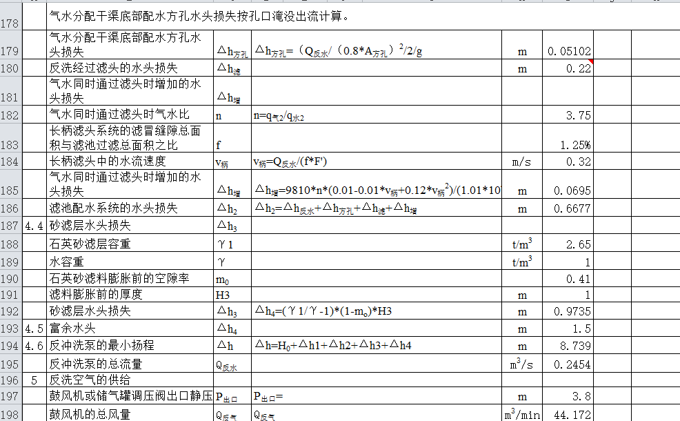

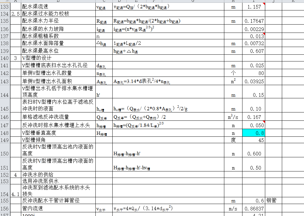

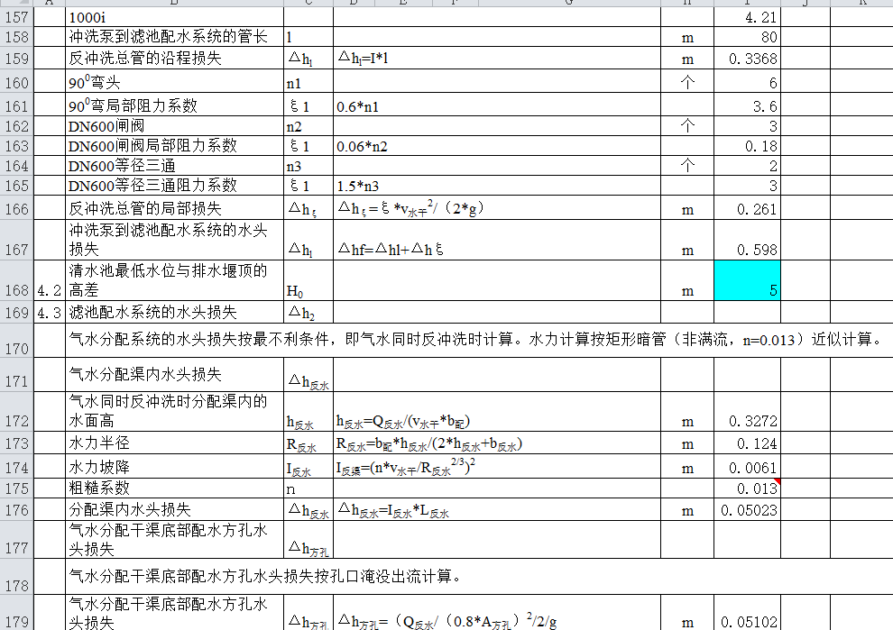

一、设计思路:
①分格数:考虑到反洗时的正常出水水质以及控制滤速和强制滤速等因素,一格冲洗时,其他的强制滤速不能太高,建议个数不少于4个。
②滤池面积计算:滤池面积为填料区的平面投影面积,根据流量、滤速和每日工作时间计算。
③各结构层高度:按规范选取常规尺寸。
④⑤。。。(就不一一列举了,具体常见计算表格)
二、设计计算:
本设计计算参照《室外排水设计规范》(GB 50014-2006)、《给水排水设计手册 (第05册)城镇排水》、崔玉川《城市污水厂处理设施设计计算(第3版)》、张辰《水厂设计污水厂设计》及设备厂家样本资料中有关公式及参数计算。
自来水厂处理工艺V型滤池设计计算书
https://ziliao.co188.com/p63456195.html
知识点: V型滤池设计计算
