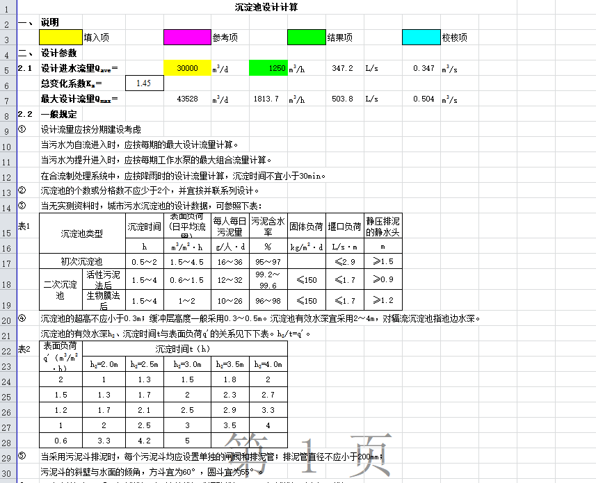

简单叙述市政污水处理厂各单体建(构)筑物,本专辑重点介绍各单体设计计算。

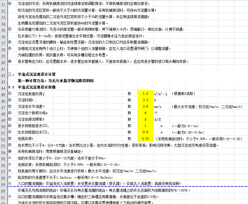

一、一般规定:
①设计流量应按分期建设考虑:
当污水为自流进入时,应按每期的最大设计流量计算;当污水为提升进入时,应按每期工作水泵的最大组合流量计算;在合流制处理系统中,应按降雨时的设计流量计算,沉淀时间不宜小于30min。
②沉淀池的个数或分格数不应少于2个,并宜按并联系列设计。
③沉淀池的超高不应小于0.3m;缓冲层高度一般采用0.3~0.5m。沉淀池有效水深宜采用2~4m,对辐流沉淀池指池边水深。
④当采用污泥斗排泥时,每个污泥斗均应设置单独的闸阀和排泥管;排泥管直径不应小于200mm;污泥斗的斜壁与水面的倾角,方斗宜为60°,圆斗宜为55°。
⑤沉淀池的污泥,采用机械排泥时可连续排泥或间歇排泥,不用机械排泥时应每日排泥。
⑥初沉池的污泥区容积一般按不大于2d的污泥量计算,采用机械排泥时,可按4h污泥量计算;活性污泥法处理后的二沉池污泥区容积按不小于2h贮泥量计算,并应有连续排泥措施;生物膜法处理后的二沉池污泥区容积宜按4h的污泥量计算。
⑦当采用重力排泥时,污泥斗的排泥管一般采用铸铁管,其下端伸入斗内,顶端敞口,伸出水面,以便于疏通,在水面以下1.5~2m处,由排泥管接出水平排出管,污泥藉静水压力由此排至池外。
⑧沉淀池应设置浮渣的撇除、输送和处置设施。沉淀池的入口和出口均应采取整流措施。
⑨当每组沉淀池有两个池以上时,为使每个池的入流量相等,应在入流口设置调节闸门,以调整流量。为减轻堰的负荷,或改善水质,可采用多槽沿程出水布置。
⑩进水管有压力时,应设置配水井,进水管应由井壁接入,不宜由井底接入,且应将进水管的进口弯头朝向井底。

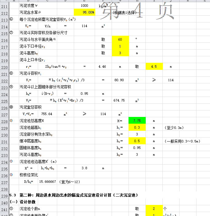

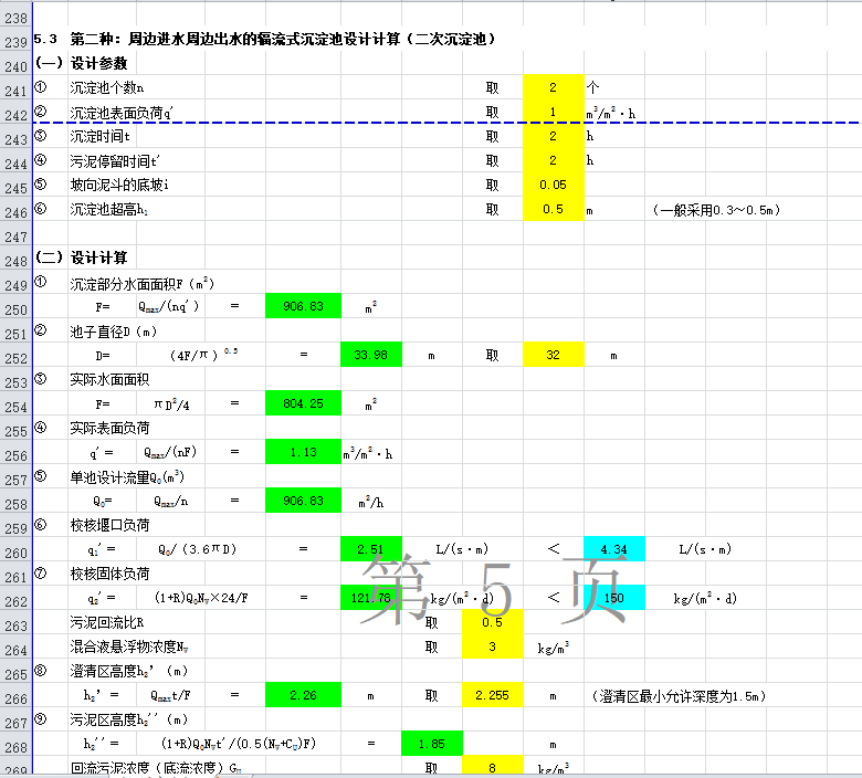

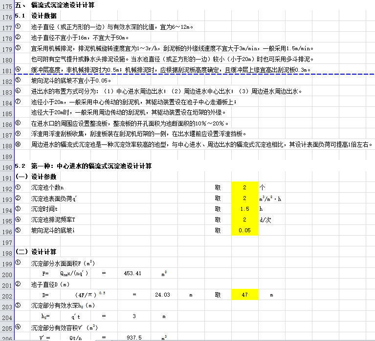

二、设计计算:
本设计计算参照《室外排水设计规范》(GB 50014-2006)、《给水排水设计手册 (第05册)城镇排水》、崔玉川《城市污水厂处理设施设计计算(第3版)》、张辰《水厂设计污水厂设计》及设备厂家样本资料中有关公式及参数计算。
40000方污水处理厂高密度沉淀池设计计算
https://ziliao.co188.com/p63352747.html
知识点: 沉淀池设计计算
