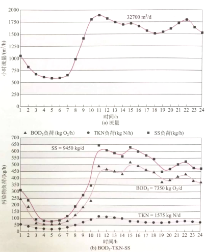

城市污水的排放量在一天内是变化的。在一些小城镇,通常记录有两个排水高峰,而在大城市的中心区域只有一个排水高峰。社会的发展变化使得后一种日变化模式更为普遍(图1)。
图1
管网规模越小,所服务的人口越少,排水高峰值就越大。当管网中设有很多提升单元时,也会带来同样的影响,即会使排水高峰值增大。
一般来讲,污染物负荷的变化范围要大于污水流量的变化(如图1及表1所示),而且污水流量峰值往往伴随着污染物浓度峰值的出现而出现。

另外,即使曲线形状相同,每种污染物自主地衰减变化,也会相应地得到最大值与最小值之间不同的比值,如图2-28所示(一个很典型的例子)。
