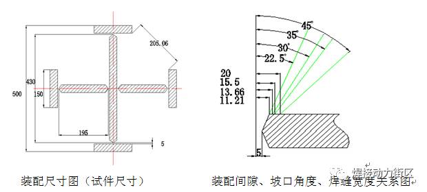

步骤1:参考十字梁/柱工艺图纸的材料要求、装配尺寸要求,我们根据十字梁/柱间隙、坡口角度、焊缝宽度关系(见下图),选择材料及板厚、合理的破口角度、钝边及装配间隙。

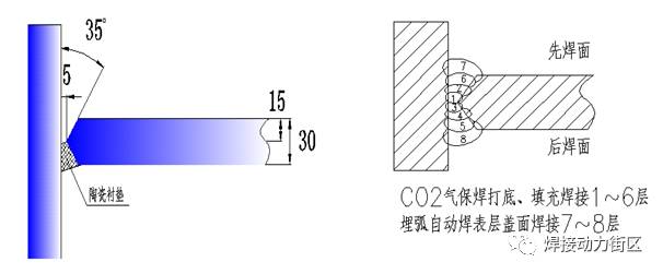

1.基本金属:Q345C+ Q345C  δ=30mm
2.焊接方法:CO2气体保护焊(GMAW)+埋弧自动焊(SAW)
3.焊接材料:武汉天高陶瓷衬垫(与坡口型号匹配)
大西洋CHW-50C6  φ1.2mm  H08MnA φ4.0mm  焊剂 HJ431
4.焊接位置:平角焊
5.焊接设备:KR500(松下)  HM1000(运达)
步骤3:制订接头装配及焊接层次工艺要求示意图
步骤4:制订焊接工艺参数
焊接层次
焊接方法
焊接电流
(A)
焊接电压
(V)
焊接速度
( cm/min)
气流量
单/多道
打底层
GMAW
120-160
22-24
16-20
15-20
单道
填充层
GMAW
200-240
26-28
32-34
15-20
单/多道
盖面层
SAW
520-580
32-36
38-40
单道
