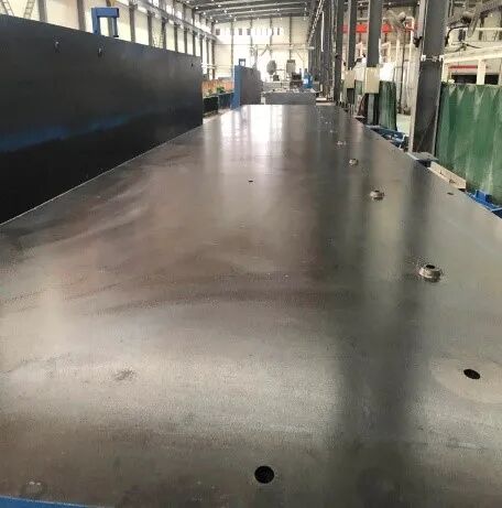

一、清模工序
? 质量标准:
1.模具内表面干净光滑,无砼残渣。
2.钢筋出孔位及所有拼缝活动处无残留混凝土、无粘模白灰。
3.洗水面板无残留松动混凝土。
? 验收标准:
1.模具外表面无残留混凝土,模具外表面干净。
2.模具和模台表面、无残留混凝土块,无污渍。

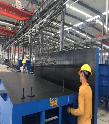

三、装模工序
? 质量标准:
1.模具拼缝处不能漏光,螺丝无松动无遗漏、拼缝接口处平整、无明显缝隙、企口。
2.模具拼装整体尺寸应满足图纸要求。
?  验收标准:
1.模间面板高低偏差范围±1mm,长允许偏差±2mm,宽允许偏差±2mm,对角线偏差范围±3mm。
四、钢筋笼及预埋件安装
? 质量标准:
1.钢筋笼放入模具后四周和底部保护层厚度符合保护层设计要求。
2.预埋件无变形,损坏,安装埋件过程中,严禁私自弯曲、切断或更改已经绑扎好的钢筋笼,预埋件安装位置符合图纸要求。
? 验收标准:
1.钢筋网眼尺寸允许偏差±10mm。
2.主筋保护层允许偏差±3mm。
3.预埋件中心位置允许偏差±5mm。预埋件与上表面齐平,允许偏差±1mm。

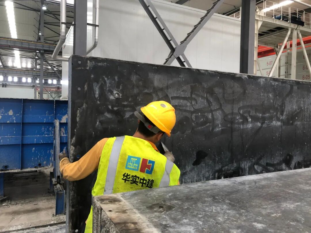

七、拆模工序
? 质量标准:
1.预埋孔清晰可见,线盒整洁,线管通畅,预埋螺母和套筒内侧干净。
2.预埋件拆卸干净、无预埋件漏拆。
3.模具以及套筒胶塞,埋件螺杆,工装架全部拆卸到位,构件与模台无连接。
4.减少模具拆卸过程中对模具的敲打、损伤。
? 验收标准:
1.预埋孔洞清理干净,线盒整洁,线管通畅,预埋螺母和套筒内侧干净。
2.预埋件拆卸干净、无预埋件漏拆。
3.拆模前构件强度达到设计强度的75%且大于15MPa以上,方可拆模。
4.拆模后构件完好,模具无变形。
