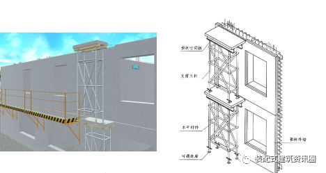

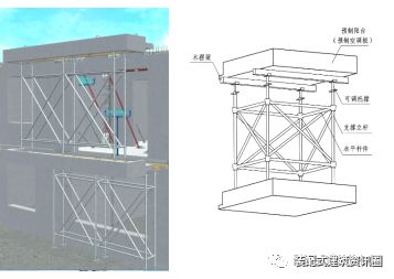

支撑架搭设
预制阳台板、空调板板底支撑采用钢管脚手架+可调顶托+木托,吊装前校对支撑高度是否有偏差,并作出相应调整。
▲ 预制阳台板支撑示意图
▲ 预制阳台板支撑示意图
控制要点:
①.预制阳台板、空调板支撑宜采用承插式、碗扣式脚手架进行架设,支撑部位须与结构墙体有可靠刚性拉接节点,支撑应设置斜支撑等构造措施,保证架体整体稳定;
②.预制阳台板、空调板等悬挑构件支撑拆除时,除达到混凝土结构设计强度,还应确保该构件能承受上层阳台通过支撑传递下来的荷载。

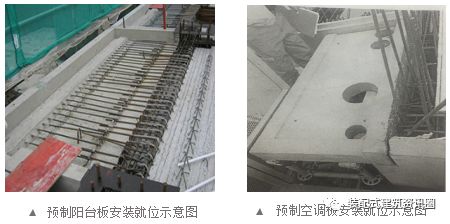

在预制阳台板、空调板吊装的过程中,预制构件吊至支撑位置上方100mm处停顿,调整位置,使锚固钢筋与已完成结构预留筋错开,然后进行安装就位,安装时动作要缓慢,构件边线与控制线闭合。
控制要点:
①.预制阳台板、空调板等预制构件吊装至安装位置后,需设置水平抗滑移的连接措施,必要时与现浇部位的梁板构件附加必要的焊接连接;
②.阳台板、空调板安装时应根据图纸尺寸确定挑出长度,阳台板、空调板的外边缘应与已施工完成层阳台板、空调板外边缘在同一直线上。

预制阳台板、空调板安装好取钩完毕后,对其进行校正复核,保证安装质量。
控制要点:
复核构件位置,进行微调,保证水平放置,最后再用U形托调整标高。
