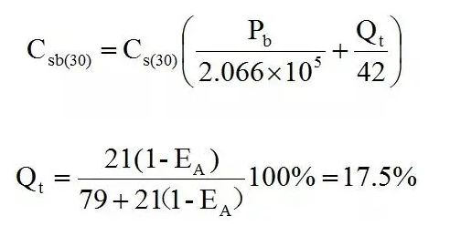

2、供气量
式中:
R —混合液需氧量(kg/h);
CS(20)—20℃氧在蒸馏水中的溶解度(mg/L);
ɑ、β—杂质、盐类修正系数;
ρ—压力修正系数;
C—曝气池出口处溶解氧浓度(mg/L);
Csb(T)—r温度为最不利温度条件时的溶解氧。
式中:
Csb(30)—30 ℃时,鼓风曝气池内混合液溶解氧饱和度的平均值(mg/L);
Cs(30)— 30 ℃时,氧在蒸馏水中的溶解度7.63(查表)(mg/L);
EA—空气扩散器的氧转移效率,设计中取为20%;
Pb—空气扩散装置出口处的绝对压力(Pb=P+ρgH),pa;
H—曝气装置安装深度。
