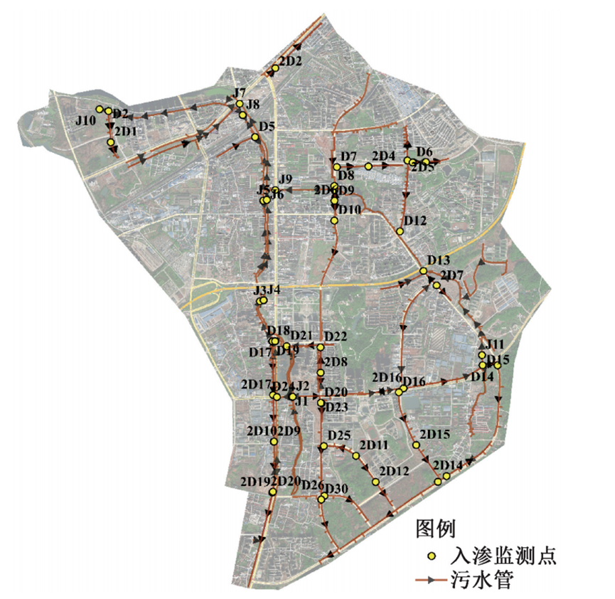

在污水主干管、干管交汇节点前后及主干管上下游设置监测节点,对监测节点同步进行流量和水质监测。监测节点分布位置如图1所示。
图1 监测节点分布

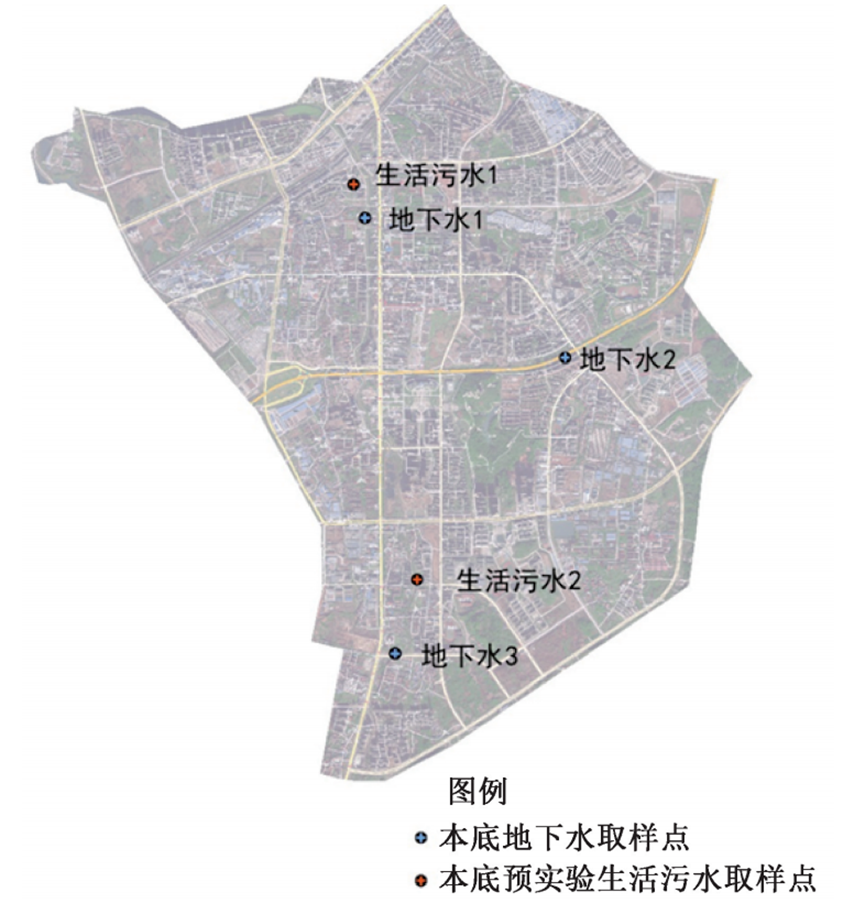

在案例区内采取均匀分布的原则分别布设地下水本底水质取样点和生活污水本底水质预实验取样点,取样点布设位置如图2所示。
图2 本底水质预实验取样点

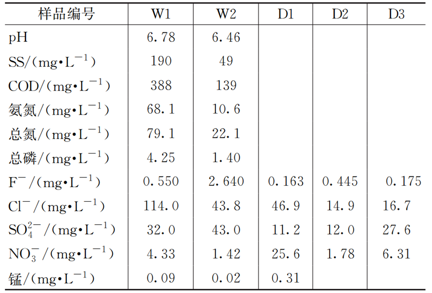

在选择特征因子时,需要满足以下要求: 物质的稳定性较好,不同水源的水质浓度差异显著,具有较好的可重复性、灵敏度和检出限。
由表1数据可以看出,由于生活污水中的锰离子浓度与地下水中的锰离子浓度相差一个数量级,并且锰离子稳定性较好,在生活污水中不常见,因此选择锰离子作为表征地下水的特征因子。地下水的本底水质选取预实验中的结果,特征因子浓度为0.31 mg/L。
表1 本底水质预实验检测结果
注:W表示生活污水,D表示地下水。

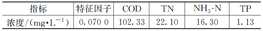

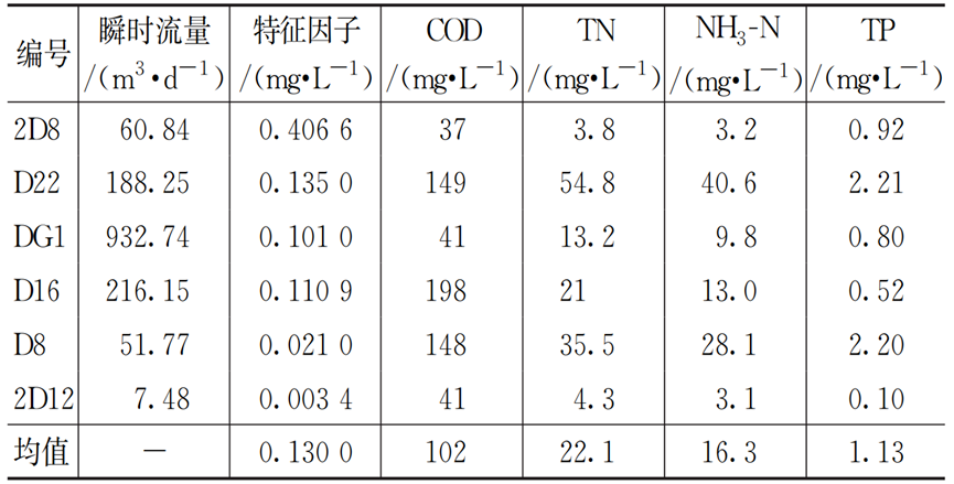

对诊断范围内的干管与主干管进行CCTV检测后,找到所有CCTV检测视频显示存在入渗的点位并记录。为解决生活污水本底取样点数量不足问题,选取CCTV检测显示无地下水入渗的点作为补充的生活污水本底取样点。
CCTV检测显示无地下水入渗的点位有:2D8、D22、DG1、D16、D8、2D12,分析这些点位的特征因子、COD、NH3-N、TN、TP浓度,找到这些指标浓度的合适范围,确定生活污水本底水质指标值,见表2。
表2 CCTV显示无入渗点位的水质水量数据
由以上计算结果,确定生活污水本底水质各个指标的取值见表3。
表3 生活污水本底水质

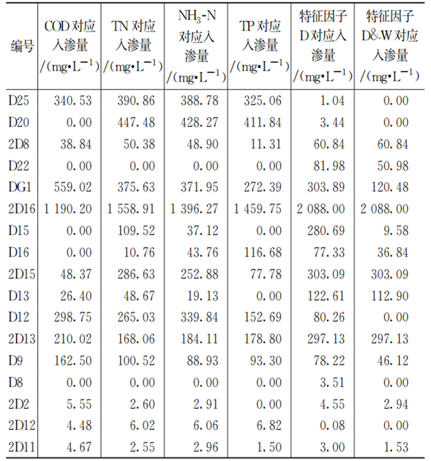

由于部分计算得出的地下水入渗量超过了当时监测的瞬时流量或出现负值,不符合实际情况,因此对计算值进行修正,将瞬时流量设为入渗量上限,计算结果超出瞬时流量的修正为瞬时流量,计算结果为负的可能是由于该监测点所在排水区域的生活污水浓度较高或取样时恰好浓度较高,将计算结果修正为0。
由2.5节中介绍的方法得到不同指标对应的地下水入渗量见表4。
表4 不同指标对应的地下水入渗量
3.2 水质监测与CCTV检测结果对比

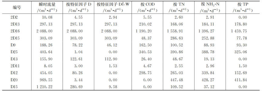

根据检测结果,将以上监测节点中CCTV检测显示有入渗的节点单独筛选出来,观察该监测节点上游管段全部的CCTV检测结果。
将监测节点根据不同水质指标计算出的入渗量按照CCTV监测入渗量由大到小的顺序排列,见表5。
表5 不同水质指标计算得出的地下水入渗量

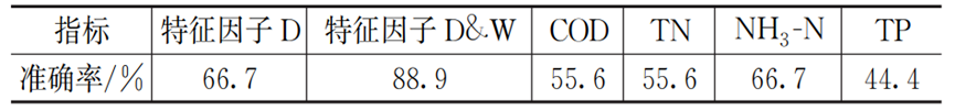

由以上结果可以看出,不同指标计算地下水入渗量的准确率如下:同时考虑地下水与污水中的特征因子>仅考虑地下水中的特征因子=NH3-N>COD=TN>TP。
表6 各个指标计算地下水入渗量的准确率
