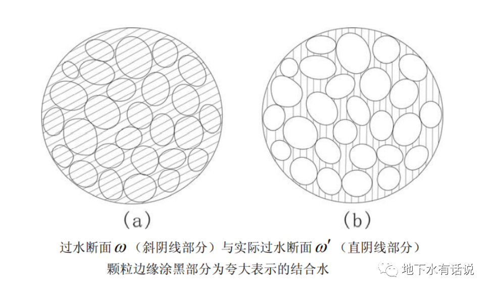

过水断面和实际过水断面
断面流量中的断面 ω 指的是砂柱的横断面积;在该面积中,包括砂颗粒所占据的面积及空隙所占据的面积;而水流实际流过的乃是扣除结合水所占据范围以外的空隙面积 ω' 。
图1 过水断面与实际过水断面

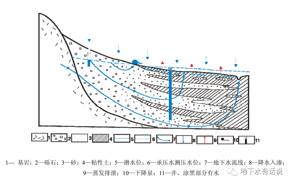

那么,可以在井中进行观测么
观测井可以说是地下水的人工露头,我们通过打井可以和地下水进行直接接触,那么,可以在监测井、抽水井等各种人为垂直钻孔中做地下水流速的观测么?
结合地下水渗流及井的特点,在井中观测地下水流速有两方面的难度:
1、流速是否真实。井中不是地下水实际流速,不是在孔隙中的流速,即使是井壁的流速,也不能代表实际流速;
2、流向是否真实。在地下水流入井壁中的过程中存在水跃,流速不是沿流向法线方向。
图2 水跃示意图

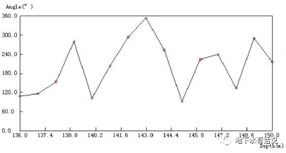

流向方面
上述两个过程对地下水雷诺数的影响,相对于观测的水中示踪剂来说,绝对是灾难级的。即使大量观测示踪剂的流向,也很难说结果是准确的。类似以下这种结果,不能简单的说平均值就是地下水流向;
图5 地下水渗流流向角度示意图
