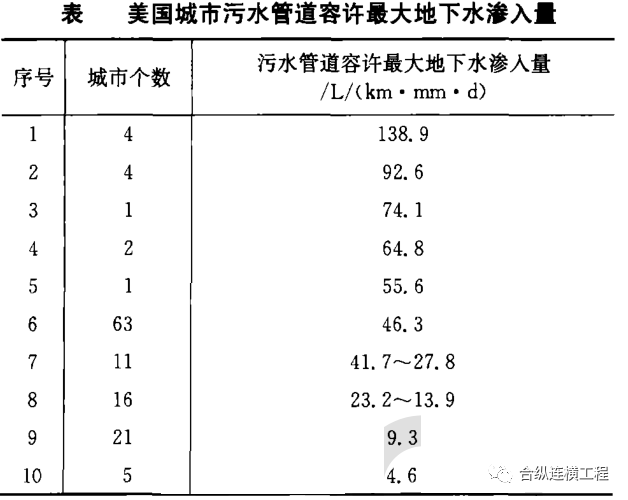

  美国城市规定容许最大渗入量的统计,表中渗入量规定值按城市数的加权平均值为39.1L/(km.mm.d)。美国另有些城市规定,再地下水位比管顶高出0.6m的条件下,新管道(含检查井)的最大容许渗入量为18.5L/(km.mm.d)
  加拿大埃德蒙 顿市为例,其设计规范中对地下水渗入量有明确的规定:晴天,分流制排污管道地下水 渗入量不大于0.28升/秒/公顷。德国废水工程协会标准规定,地下水渗入量不大于0.15升/秒/公顷,如大于规定值,则应采取措施以减少渗入量。上述数值都比较小,这些规定的执行,必然能使管道地下水渗入量大幅度降低。
  再对比我国验收规范,如果污水管道管径取平均值800mm,按照美国的数据计算可以得出DN800污水管道允许渗值为:44L/(km.mm.d)。分析此数值与美国数据接近,因此实际工作中可以按此数值进行要求。
