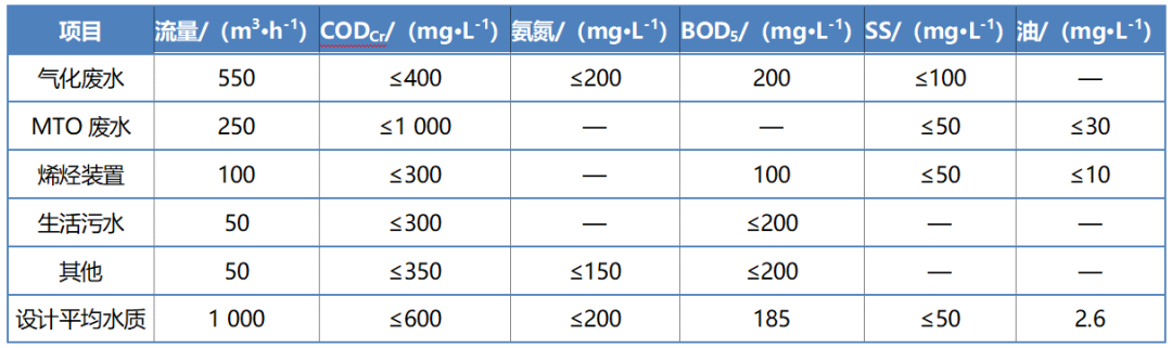

煤化工综合废水来源于多个装置区域,成分复杂且含有很多有毒及难降解的有机物。需要对废水水质有较多了解,才能选出合适的工艺,本项目的设计水质见表 1。
表 1 综合废水设计流量及进水水质

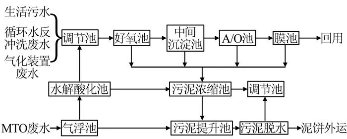

废水处理工艺流程如图 1所示。
图1 污水处理工艺流程
煤化工综合废水进入一级好氧池后,通过微生物的同化作用将部分有机污染物碳化,使污染物得到一定程度的降解;出水进入A/O反应池,通过硝化反硝化反应有效去除氨氮,降低总氮,兼性降低废水中的CODCr和BOD;膜池与A/O池结合能够有效截留硝化菌,使其完全保留在反应池内,避免污泥流失,并可截留难降解的大分子有机物,延长其在反应池的停留时间,使之得到最大限度的分解。

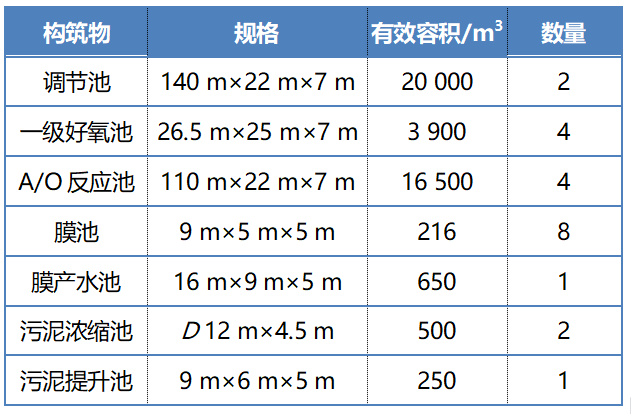

膜组件的中空纤维膜采用PVDF合金膜作为过滤层,其特殊的内外致密双皮层结构可使污染物不进入膜的网状孔内,易于清洗,清洗通量恢复好。各构筑物的参数与规格见表 2。
表 2 主要构筑物参数

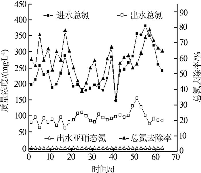

废水生化系统对CODCr的去除效果如图 2所示,氨氮的去除效果如图 3所示,总氮的去除效果如图 4所示,SS的去除效果如图 5所示。

图 4 废水生化系统对总氮的去除效果

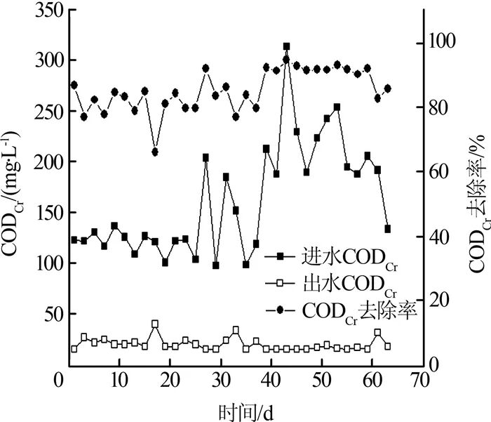

由图 2可见,综合废水经调节池调节后,进水CODCr基本在102~315 mg/L,平均为165 mg/L,经过一级好氧+A/O+MBR工艺处理后,出水CODCr基本维持在<21 mg/L,CODCr平均去除率维持在85%以上。可见此生化工艺对煤制烯烃综合废水的CODCr有较好的去除效果。

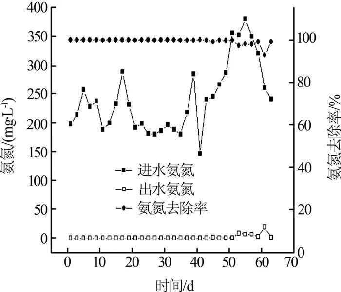

由图 3可见,综合废水经调节池调节后,进水氨氮基本在181~381 mg/L,平均氨氮在250 mg/L,经过一级好氧+A/O+MBR工艺处理后,出水氨氮基本维持在<2 mg/L。
总氮为氨氮、亚硝态氮、硝态氮之和,由图 4可见,进水总氮基本在181~381 mg/L,平均为250 mg/L,处理后出水中的亚硝态氮基本为零,出水总氮维持在<160 mg/L,总氮去除率平均为61.2%。可见该工艺对煤制烯烃综合废水中的氨氮和总氮有较好的去除效果。

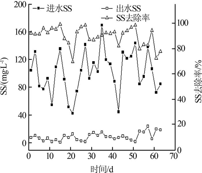

由图 5可见,综合废水经调节池调节后,进水SS基本在41~172 mg/L,平均为100 mg/L,经一级好氧+A/O+MBR工艺处理后,出水SS基本维持在<23 mg/L,平均去除率在85%以上。生化工艺对煤制烯烃综合废水中的SS有较好的去除效果。
综上,废水生化系统出水的COD、氨氮、浊度、SS、BOD5等指标优于污水综合排放标准GB 8978—1996中的一级B标准。
