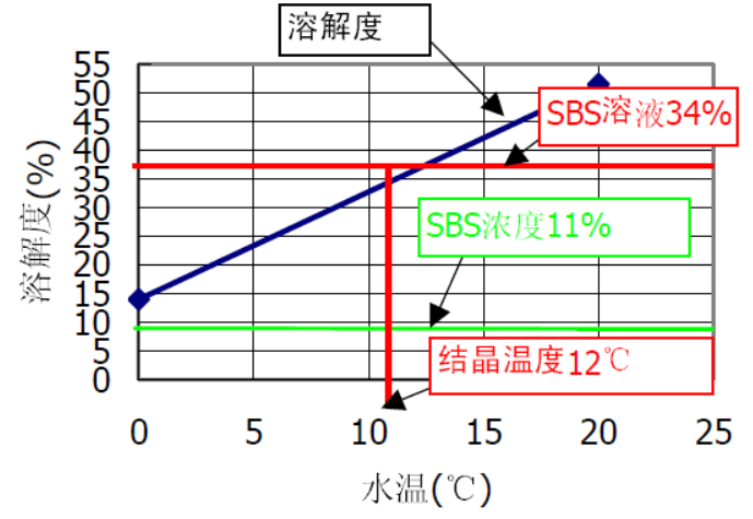

亚硫酸氢钠的溶解度随温度降低而降低。如下图所示,当亚硫酸氢钠浓度为34%时,如果温度低于12℃会结晶;而亚硫酸氢钠浓度为11%时,即使在0℃也不会结晶。
因此在 低温时需将亚硫酸氢钠稀释到不至于结晶的浓度 ,以避免亚硫酸氢钠在加药泵和加药管路内部结晶而堵塞,使实际加药量降低。
