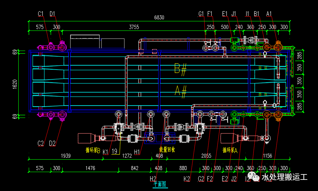

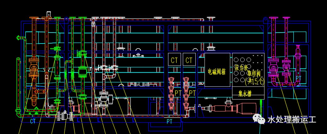

高压反渗透采用2套同撬设计,单套设计处理量32t/h,设计回收率60%。
采用一级两端设计,反渗透膜采用苏伊士RO5/RO7组合,无段间增压泵,膜壳采用玻璃钢材质1200psi,6芯装5:2排列,设计通量为15LMH。
同撬装置平面

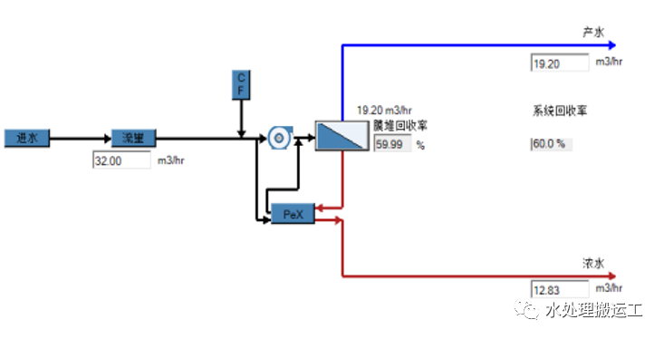

能量回收选用压力式PX装置,单支处理能力15t/h。来水经保安过滤器后分两路,一路去高压泵(20t/h),剩余(12t/h)去PX与浓水进行能量传递。
能量回收流程

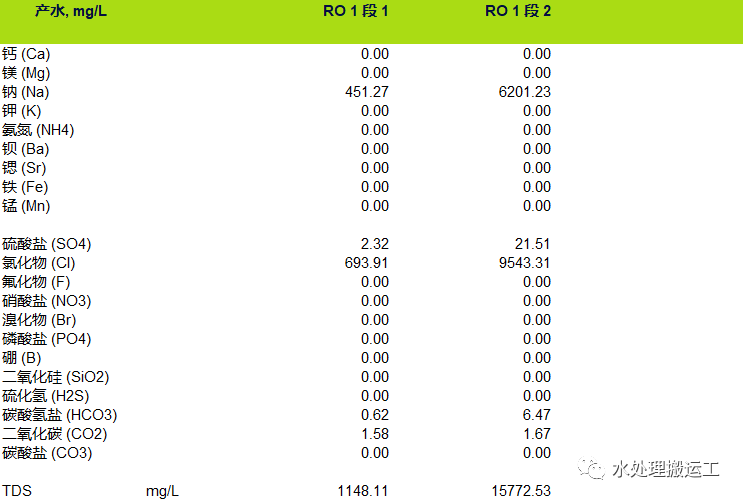

以下为计算产水水质:
计算产水水质
第一段膜产水TDS约1150mg/L,直接进入终端产水池与其他反渗透产水混合进行回用。
而第二段膜由于较低脱盐率的设计,产水TDS约15770mg/L,进入终端产水池会影响综合回用水质,故回流至纳滤产水池。
装置产水分流

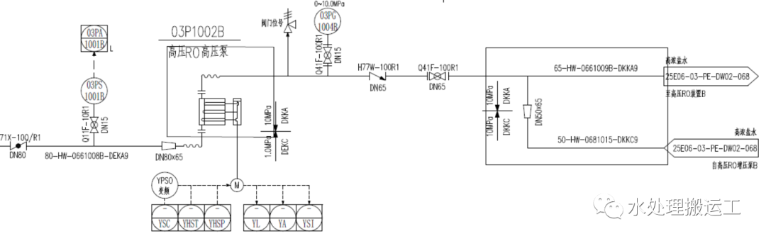

高压泵选用:软件计算扬程为700m,高压泵设计扬程750m,设计流量20t/h,由于流量小扬程高,选用柱塞泵型式,泵出口设有蓄能球和安全阀。
柱塞泵流程

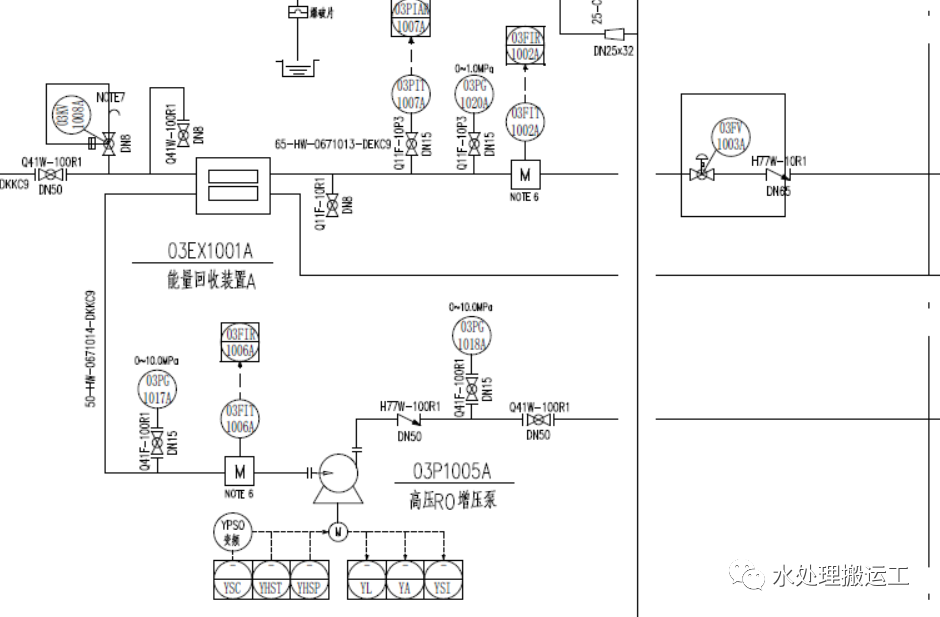

增压泵选用:设计流量12t/h,设计扬程40m,设计入口压力7.0MPa。将能量传递后的原水进行增压,并入高压泵出口。
增压泵流程
