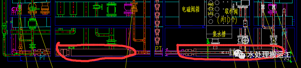

装置平面
处理水量40t/h,进水设计非氧化性杀菌剂投加,纳滤设计回收率80%,采用一级两段,设计通量20LMH。 纳滤膜采用苏伊士DK8040F30型号,共计48支膜,膜壳采用6芯装共8支,采用4: 4排列(无须考虑传统渐缩式排列比)。

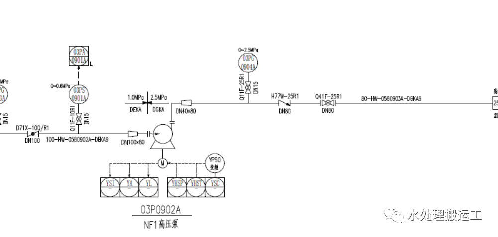

高压泵参数设计Q=40t/h,H=180m,变频运行,考虑到氯离子浓度过高,材质选用SS2205。
高压泵流程

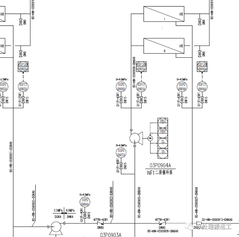

第二段膜采用了单独的浓水回流设计,设计回流量20t/h,保证第二段单支膜壳流量10t/h,设计段间增压60m。
段间泵采用一台增压泵Q=20t/h,H=60m + 一台循环泵Q=40t/h,H=30m,浓水回流至段间增压泵出口。
段间泵流程

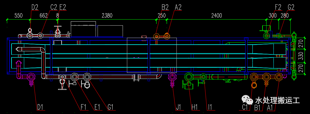

水泵采用格兰富BM系列长轴离心泵,安装在机架底部,节省占地。
