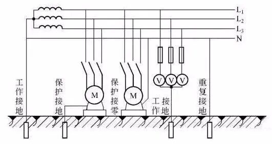

接地种类
左中括号
重复接地
重复接地就是在中性点直接接地的系统中,在零干线的一处或多处用金属导线连接接地装置。
在低压三相四线制中性点直接接地线路中,施工单位在安装时,应将配电线路的零干线和分支线的终端接地,零干线上每隔1千米做一次接地。
对于距接地点超过50米的配电线路,接入用户处的零线仍应重复接地,重复接地电阻应不大于10欧。
保护接地
电气设备在正常情况下不带电的金属外壳及金属支架与大地作电气连接,称为保护接地。保护接地主要应用在中性点不接地的供电系统中。
倘若不采用保护接地措施,那么人体触及带电外壳时,由于输电线和大地之间存在分布电容而构成回路,使人体有电流通过而发生触电事故。
倘若电气设备采用了保护接地措施,那么人体触及带电外壳时,人体与保护接地装置的电阻并联。由于接地电阻小于人体电阻,此时可以认为通过人体的电流很小,电流几乎不通过人体,避免了触电事故。
工作接地
接地网示意图是为了使系统以及与之相连的仪表均能可靠运行并保证测量和控制精度而设的接地。它分为机器逻辑地、信号回路接地、屏蔽接地,在石化和其它防爆系统中还有本安接地。
防雷接地
防雷接地是组成防雷措施的一部分,其作用是把雷电流引入大地。
建筑物和电气设备的防雷主要是用避雷器(包括避雷针、避雷带、避雷网和消雷装置等)。
避雷器的一端与被保护设备相接,另一端连接地装置。当发生直击雷时,避雷器将雷电引向自身,雷电流经过其引下线和接地装置进入大地。
此外,由于雷电引起静电感应副效应,为了防止造成间接损害,如房屋起火或触电等,通常也要将建筑物内的金属设备、金属管道和钢筋结构等接地;雷电波会沿着低压架空线、电视天线侵入房屋,引起屋内电工设备的绝缘击穿,从而造成火灾或人身触电伤亡事故,所以还要将线路上和进屋前的绝缘瓷瓶铁脚接地。
屏蔽接地
是消除电磁场对人体危害的有效措施,也是防止电磁干扰的有效措施。高频技术在电热、医疗、无线电广播、通信、电视台和导航、雷达等方面得到了广泛应用。人体在电磁场作用下,吸收的辐射能量将发生生物学作用,对人体造成伤害,如手指轻微颤抖、皮肤划痕、视力减退等。对产生磁场的设备外壳设屏蔽装置,并将屏蔽体接地,不仅可以降低屏蔽体以外的电磁场强度,达到减轻或消除电磁场对人体危害的目的,也可以保护屏蔽接地体内的设备免受外界电磁场的干扰影响。
防静电接地
为防止静电危害影响并将其泄放,是静电防护最重要的一环。

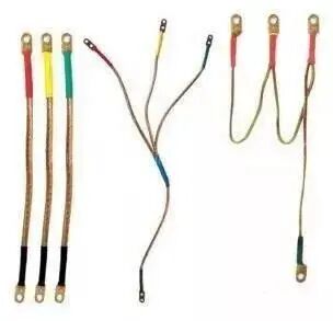

接地线
家用电器设备由于绝缘性能不好或使用环境潮湿,会导致其外壳带有一定静电,严重时会发生触电事故。为了避免出现的事故可在电器的金属外壳上面连接一根电线,将电线的另一端接入大地,一旦电器发生漏电时接地线会把静电带入到大地释放掉。另外对于电器维修人员在使用电烙铁焊接电路时,有时会因为电烙铁带电而击穿损坏电器中的集成电路,这一点比较重要。使用电脑的朋友有时也会忽略主机壳接地,其实给电脑主机壳接根地线,在一定程度上可以防止死机现象的出现。
在电力系统中接地线:是为了在已停电的设备和线路上意外地出现电压时保证工作人员的重要工具。按规定,接地线必须是25mm2以上裸铜软线制成。
电器中,接地线就是接在电气设备外壳等部位及时的将因各种原因产生的不安全的电荷或者漏电电流导出的线路。

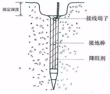

接地体
一根或一组与大地土壤密切接触并提供与大地之间电气连接的导体。

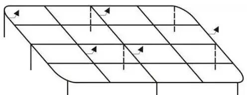

网状地
在大型机房中,对地要求相对严格,目前广泛使用网状地线作为直流地,称为网状地。直流网状地是用一定截面积的铜带在活动地板下面交叉排列成600mm×600mm的方格,其交叉点与活动地板支撑点的位置交错排列,脚点处用锡焊焊接或压接在一起。
为了使直流网状地和大地绝缘,在铜带下面应垫2~3mm厚的绝缘胶皮或聚氯乙烯板等绝缘材料,要求对地电阻在10MΩ以上。直流网状地系统不仅有助于更好地保证逻辑电路电位参考点的一致,而且大大提高了机器内部和外部抗干扰能力。但是网状地系统比较庞大,施工复杂,且费用较高,因而只适用在大型计算机机房中应用。

(1) 变(配)电所的接地装置的接地体应水平敷设。其接地体采用长度为2.5m、直径不小于12mm的圆钢或厚度不小于4mm的角钢,或厚度不小于4mm的钢管,并用截面不小于25mm×4mm的扁钢相连为闭合环形,外缘各角要做成弧形。
(2) 接地体应埋设在变(配)所墙外,距离不小于3m,接地网的埋设深度应超过当地冻土层厚度,最小埋设深度不得小于0.6m。
(3) 变(配)电所的主变压器,其工作接地和保护接地,要分别与人工接地网连接。
(4) 避雷针(线)宜设独立的接地装置。
