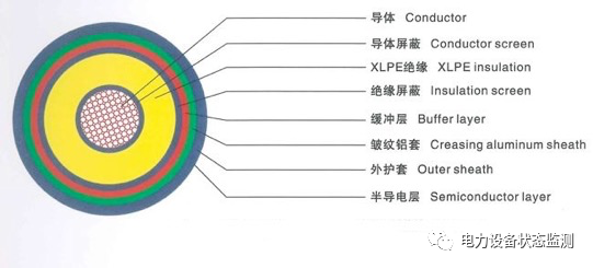

高压单芯电力电缆结构如图1所示,主要由导体,电缆绝缘层,电缆屏蔽层,金属护层和外保护层构成。当其线芯流经交流电流,会在线芯周围产生感应磁场,该感应磁场强度与通过电缆线芯的电流大小成正比,磁通不仅与电缆的金属护层相链,同时也与线芯回路相链。由于涡流效应,其金属护套上产生感应电动势,称为感应电压。当流经的线芯电流增大,其周围磁场相应的增加,在金属护套上所引起的感应电压就相应的增大,当电缆线路发生故障或金属护层裸露造成金属护层短接时,金属护层就会与大地之间构成一个有效的电流通路,在其感应电压的条件下产生回路电流,即电缆的接地接地电流。接地电流的存在对电缆造成巨大的影响,首要影响就是降低了电缆线芯的载流量,影响其运行效果,其次由于接地电流的存在,会造成金属护层温度不断上升,造成绝缘一定程度的减弱,缩短电缆运行寿命。
图1 高压单芯电力电缆结构

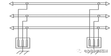

(1)双端直接接地。如图2所示,双端直接接地是指当长度较短时,将护层双端直接与大地相连。即是利用接地线,将护层两端和专用大地网连接。这种形式,将电缆金属护层和大地构成了一个直接通路形成接地电流。但因为长度非常小,所以感应电压也较低,产生的接地电流可以忽略。而当电缆长度较长时,金属护套上的接地电流与导体的负荷电流基本上为同一数量级,将产生很大的接地电流损耗,使电缆发热,影响电缆载流量,简短电缆的使用寿命。

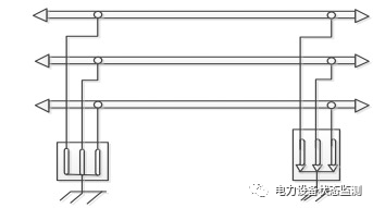

(2)单端接地。如图3所示,单端接地的方式是将电缆金属护层的一个单端,或是两组相连的一侧经过专用的保护装置后再接入地网,而另一端无需保护直接接地的一种较为普遍的方式。通常用于500m以下的线路上,由于金属护层经过间隙或非接地线电阻保护器再与大地构成通路,因此有效降低接地电流数值。

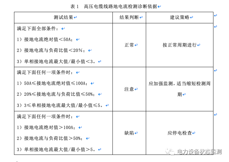

3. 电缆接地电流检测相关标准

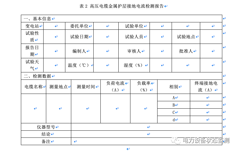

电缆接地电流检测参照《高压电缆状态检测技术规范Q/GDW11223-2014》,见表1。电缆金属护层接地电流检测报告模板见表2。
