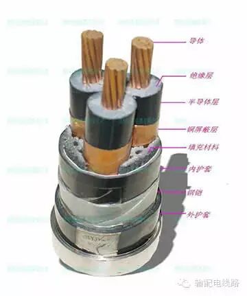

110kV电缆结构简介

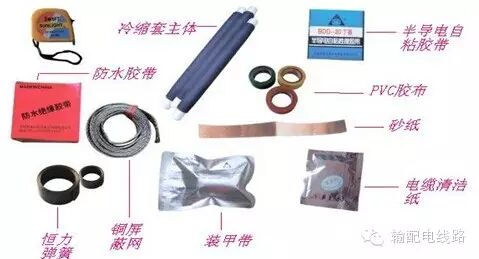

2冷缩式中间接头附件简介
3冷缩式中间头附件特点
采用冷缩技术,无需动火及特殊工具,也无逐件套入的麻烦,只需轻轻抽取芯绳,接地采用恒力弹簧,无需焊接或铜绑线,施工省时省力而且省空间,对于施工空间狭小的场所,尤其适合。每套产品独立包装,均配有图文并茂的安装说明和组件清单 。

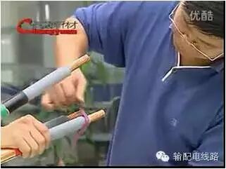

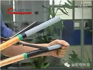

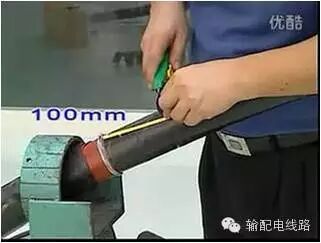

1切割塑料外套
将需要连接的电缆两端头重叠,比好位置,切除塑料外套,一般从末端到剖塑口的距离为800mm(短端为 600mm )。

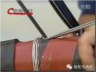

2锯铠装层
在离剖塑口20mm处扎绑线,在绑线上侧将钢甲锯掉,在锯口处将统包带及相间填料切除。

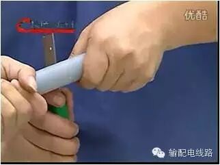

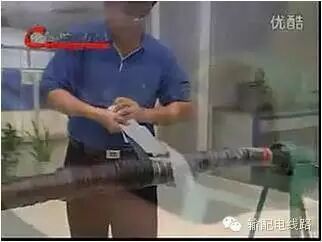

3剥除电缆内护套
在剥除电缆内护套时,注意控制力度,以防伤及电缆绝缘层。

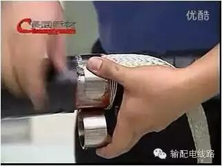

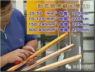

4剥除屏蔽层
将电缆屏蔽层外的塑料带和纸带剥去,在准备切断屏蔽的地方用金属线扎紧,而后将屏蔽层剥除并切断,并且要将切口尖角向外返折。

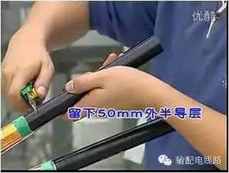

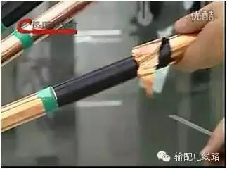

5剥离半导体
在剥除半导体层时,要注意控制力度,以防伤及电缆绝缘层。

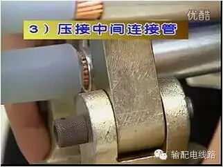

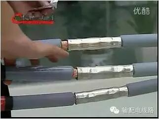

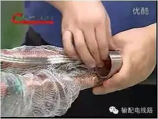

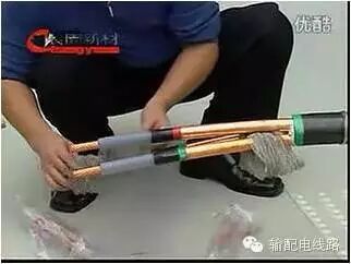

6压接导体
将电缆绝缘线芯的绝缘按连接套管二分之一的长度剥除,而后插入连接管压接,并用锉刀将连接管突起部分锉平、擦试干净。(注意:应用美工刀在绝缘层顶端削出45度坡口,并用砂纸打磨光滑)

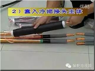

注意:在压接连接套管前应把冷缩电缆头主体套入长(800mm)端,把铜屏蔽网套入短(600mm)端。

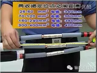

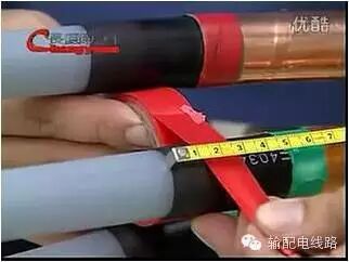

7量取收缩标记
由半导体层向外量取15mm,并用PVC胶布包好,作为收缩标记。

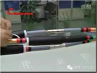

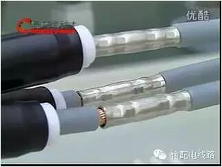

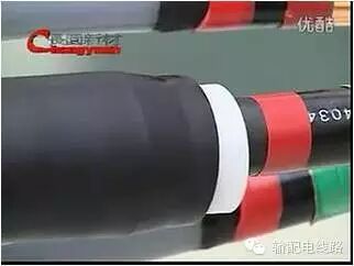

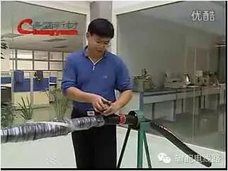

9收缩冷缩头主体

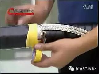

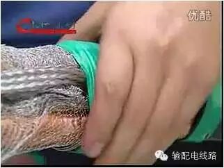

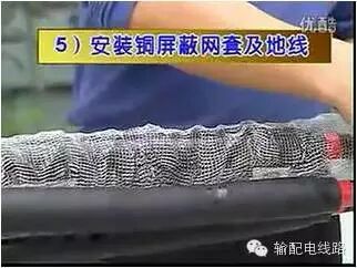

10安装铜屏蔽网和接地
将铜屏蔽网拉至冷缩头主体合适位置,将地线插入三相铜屏蔽网中间,并用恒力弹簧将铜屏蔽网、地线和铜屏蔽层固定。

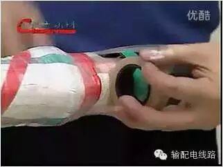

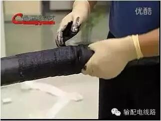

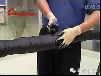

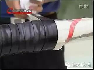

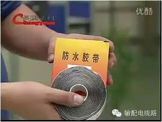

11包扎防水胶带
包扎防水胶带时,应半重叠包扎,不能留有空隙。
12安装外接地线

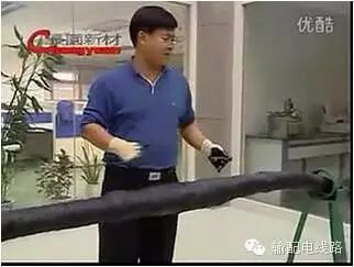

用锯条或砂纸将钢铠上的防锈漆打磨干净,用恒力弹簧将地线固定在钢铠上,并用PVC胶布将恒力弹簧包扎。
13包扎第二层防水胶带
14安装装甲带
安装装甲带包装袋打开15秒后应迅速使用 ,否则装甲带会硬化,无法使用。
