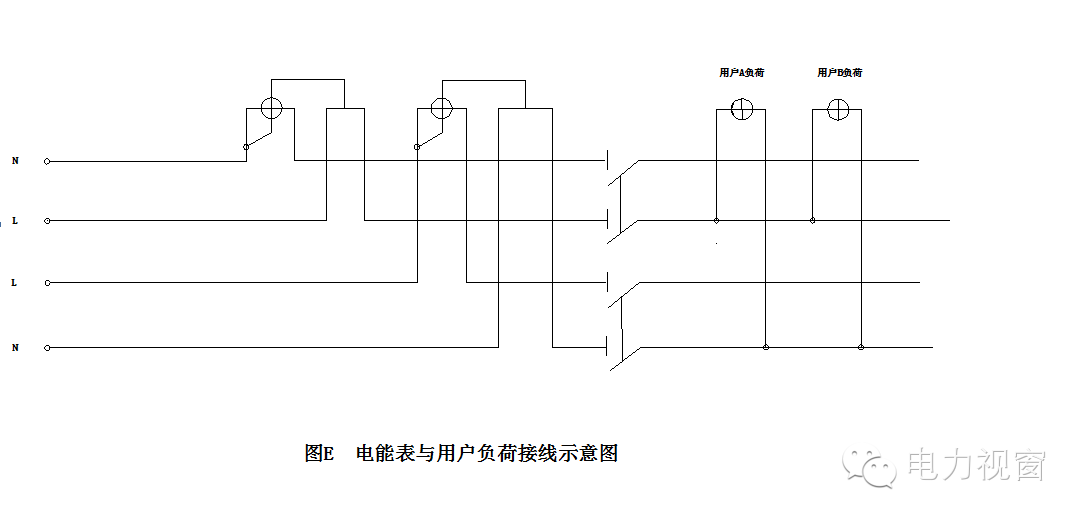

现在城市里的居民楼多为一单元内一层两户格局。某楼建成一年后,单相有功电能表由原来的每层一电表箱改为楼下集装。改造验收后,集装的单相电能表连续几个月电量偏少,而经询问得知,两用户家中一直有人居住,家用电器不少,抄表员怀疑电能表有故障,取下电能表校验后发现无故障,接着检查集装表箱内电表接线,发现用户A电能表该进线的相线中性线接反,但这也不影响计量。用户B电能表接线正常,如图所示:
在楼下集装表箱处,用钳形电流表分别将A表、B表的线与中性线用时钳入,表示指示为零,但表头均有电流值指示;再用钳形电流表分别钳两表的每根线,发现每块表只有一根线有电流值,且电流值近似一样,而另一根线指示为零。由此判定这两户均是跨相窃电。于是,由楼下表箱处开始,顺线路检查,结果发现用户将各家用电负荷共同接在A用户闸刀相线和B用户闸刀中性线上,如图E所示(原来每层电表箱子小,深,光线暗,不易发现)。
电表箱改造时,由于计量数量较多,进线相并联,进出线颜色一样,相互重叠,不经测量很难直接发现问题。现在A表的电该进线相线,中性线虽接反,但因电能表转动力矩与正确接线时一致,所以表计是能够正确计量。但A、B两户将符合接在A用户闸刀相线和B用户闸刀中性线上时(即将符合接在A表相线出线和B表中性线出线上),便形成了跨相窃电,两块电能表均不转或转的很慢。
单相电能表电流则相线与中性线对调(电工计量人员安装时疏忽或没认真辨识),就将线接成图E中A表的样子,这就给了窃电者可乘之机。窃电者可以在屋内插座处将中性线单独引出了,再与自来水管或隐蔽处接地的金属管道上引线连接,将负载跨接在相线与地线之间,如此窃电方法,因不在表箱上动手脚,不着痕迹。窃电者使用完毕后切断窃电负载,也无把柄可查。此种窃电大多发生在冬季或临时接用大负荷时使用。
