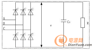

在了解了这几种主要的调功方法后,本文主要为大家简单介绍的是晶闸管相控整流技术,下面就来看这种方法都有哪些优缺点。众所周知,PFM、PS-PWM是移相逆变调功最为常见的一种方式,其中PFM又被叫做脉冲频率调制调功,PS-PWM则指的是移相脉冲宽度调制调功。感应加热系统通常采用的是三相桥式控制整个电流。晶闸管相控整流技术是指通过调节晶闸管的导通角使其输出电压值连续可调,并因此实现系统的功率调节,如下图所示。
图为晶闸管相控整流技术设计
这种使用晶闸管相控整流技术进行感应加热电源调功的方法具有成本低的优势,技术也相对比较成熟。唯一美中不足的是,晶闸管相控整流调压电路在控制角较大的情况下输入功率因数很低,输入电流波形为尖峰脉冲,谐波含量很高,对电网形成了较大的污染。而且晶闸管整流调压电路的EMI非常大,对周边的电气设备以及自身的控制电路将产生较大干扰。因此,晶闸管相控整流电路一般应用在早期的感应加热系统中。
