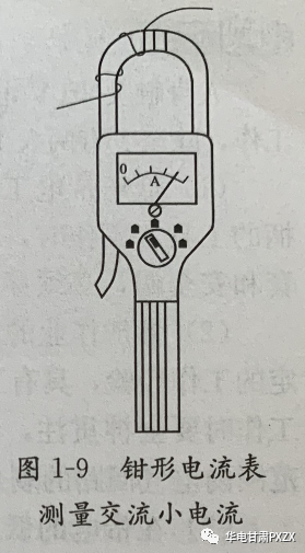

一、口诀
运用钳形电流表,测量交流小电流。
被测负载绝缘线,钳口铁芯上绕圈。
读数除以匝加一,则得真正电流值。
二、说明
日常测量照明线路和家用电器及小型电动机电流时,读数较小(5A左右),而一般钳形电流表最小量程10A左右。另外,钳形电流表通常在低量程时误差较大,指针偏转时读数困难。
为了测得较准确的电流值,可把负载绝缘线在钳口铁芯上绕1~2匝甚至更多(如图1-9所示),从而读得较大些的电流值,这样取得的读数是扩大了的,但真正的电流值必须减去扩大部分。即加绕1匝时,需将读数除以2;加绕2匝时,需将读数除以3;加绕3匝时,需将读数除以4。其规律是加绕匝数为N匝,电流被扩大了N+1倍,真正的电流值=表计读数/(N+1)。也可以简单记为,钳口内有几根导线就除以几。
三、案例
【案例】用钳形电流表测量电风扇电流。
现有钳形电流表,最小量程为10A,测量一只电风扇的电流时,为读数准确,把单股导线在钳形表上增绕了4匝,钳形口内共有5匝导线,测出的电流读数为2A,则该电风扇的实际电流为2/(4十1)=0.4(A)。
