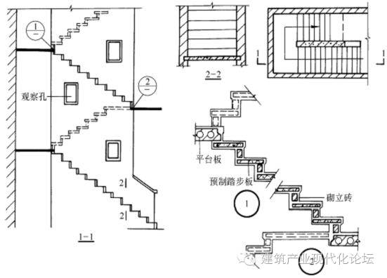

  • 墙承式
(如图3所示)
预制装配墙承式钢筋混凝土楼梯是指预制钢筋混凝土踏步板直接搁置在墙上的一种楼梯形式,其踏步板一般采用一字形、L形断面。
这种楼梯由于在梯段之间有墙,搬运家具不方便,也阻挡视线,上下人流易相撞。通常在中间墙上开设观察口,以使上下人流视线流通。也可将中间墙两端靠平台部分局部收进,以使空间通透,有利于改善视线和搬运家具物品。但这种方式对抗震不利,施工也较麻烦。
▲ 图3 预制装配墙承式钢筋混凝土楼梯

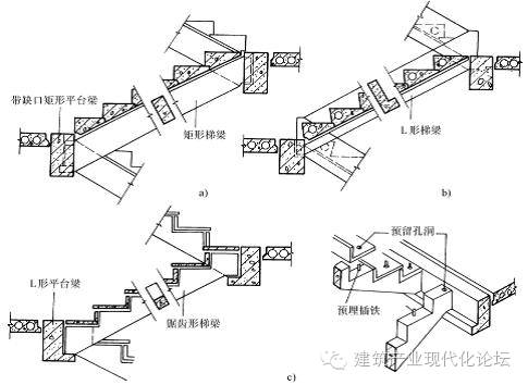

  • 梁承式
(如图5所示)
预制装配梁承式钢筋混凝土楼梯是指将预制踏步搁置在斜梁上形成梯段,梯段斜梁搁置在平台梁上,平台梁搁置在两边墙或梁上;楼梯休息平台可用空心板或槽形板搁在两边墙上或用小型的平台板搁在平台梁和纵墙上的一种楼梯形式。
▲ 图5 预制装配梁承式钢筋混凝土楼梯

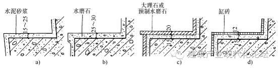

楼梯踏步的踏面应光洁、耐磨,易于清扫。面层常采用水泥砂浆、水磨石等,亦可采用铺缸砖、贴油地毡或铺大理石板。前两种多用于一般工业与民用建筑中,后几种多用于有特殊要求或较高级的公共建筑中(如图6所示)。
▲ 图6 楼梯踏步面层的做法

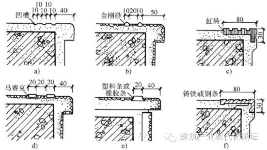

为防止行人在上下楼梯时滑跌,特别是水磨石面层以及其它表面光滑的面层,常在踏步近踏口处,用不同于面层的材料做出略高于踏面的防滑条;或用带有槽口的陶土块或金属板包住踏口(如图7所示)。如果面层系采用水泥砂浆抹面,由于表面粗糙,可不做防滑条。
▲ 图7 楼梯踏步的防滑处理

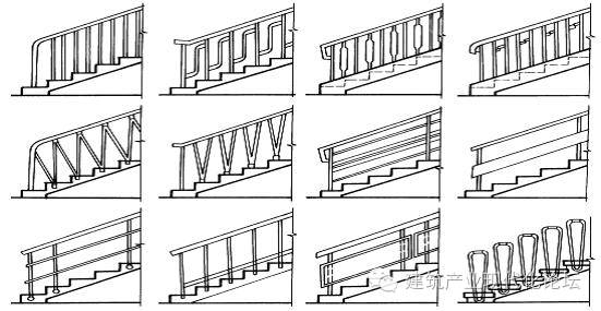

空心栏杆多采用方钢、圆钢、钢管或扁钢等材料,并可焊接或铆接一成各种图案,既起防护作用,又起装饰作用(空心栏杆的常见形式如图8所示)。
▲ 图8 空心栏杆的形式
实心栏板的材料有混凝土、砌体、钢丝网水泥、有机玻璃、装饰板等。空心栏杆和实心栏板可结合形成部分镂空、部分实心的组合栏杆。
