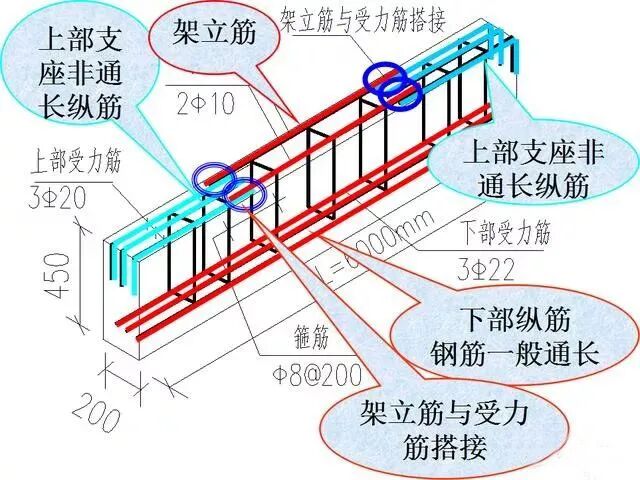

梁钢筋平法详细讲解

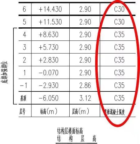

梁混凝土强度,结构层高表中说明
梁标高,结构层高表中说明

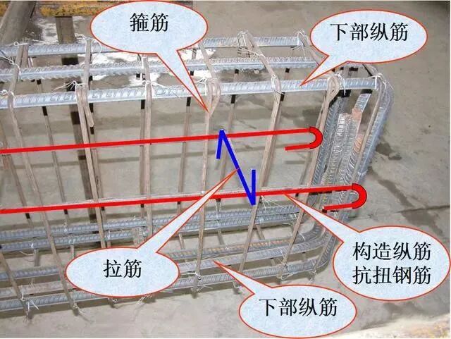

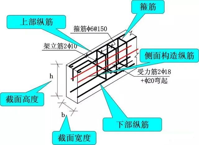

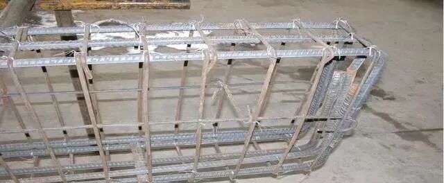

梁钢筋示意
梁钢筋分类

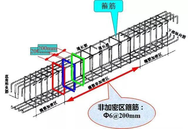

箍筋类型图
各部位钢筋

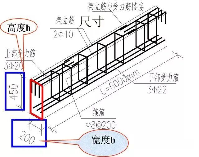

某钢筋混凝土梁构造详图及平法表示说明
平法钢筋混凝土梁、柱识图
知识点:梁钢筋平法的识别
