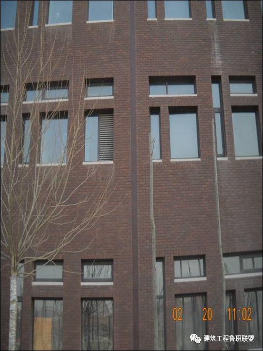

室外伸缩缝一览

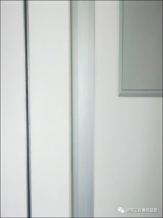

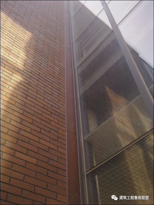

外墙立面不存在积水现象,因此采用两道防水:内部粘贴防水布,外扣防水面板的方式进行防水。

首先从外墙立面伸缩缝开始,选用内滑撑的方式来抵抗变形拉伸,具体做法为将伸缩缝两侧用带滑槽的型材固定,用来安装中间可活动滑撑,面板不与墙体两端刚性连接固定,而是与可活动滑撑连接,这样既保证防水,又保证伸缩缝两端变形的影响。
外墙变形设计
