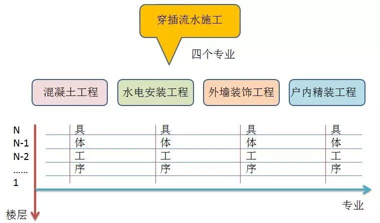

? 组织原理

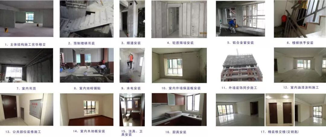

全过程从下往上组织流水施工的原则:所有工序从下往上组织流水施工,每个流水段只有一个专业施工。主体结构、内隔墙板、铝合金门窗安装、外墙涂料、内墙、腻子、地面砖铺贴等六道工序采用按层流水,其他工序按套流水;内装饰、外装饰(包括阳台和入户花园)和公共梯间(包括人货梯所在户)在平面内不交叉,自身流水也不交叉;每层流水段按外装----内装----公共梯间及人货梯所在套房的先后顺序。
穿插流水施工组织管理的基本原理如下图:
穿插流水施工管理的基本原理图

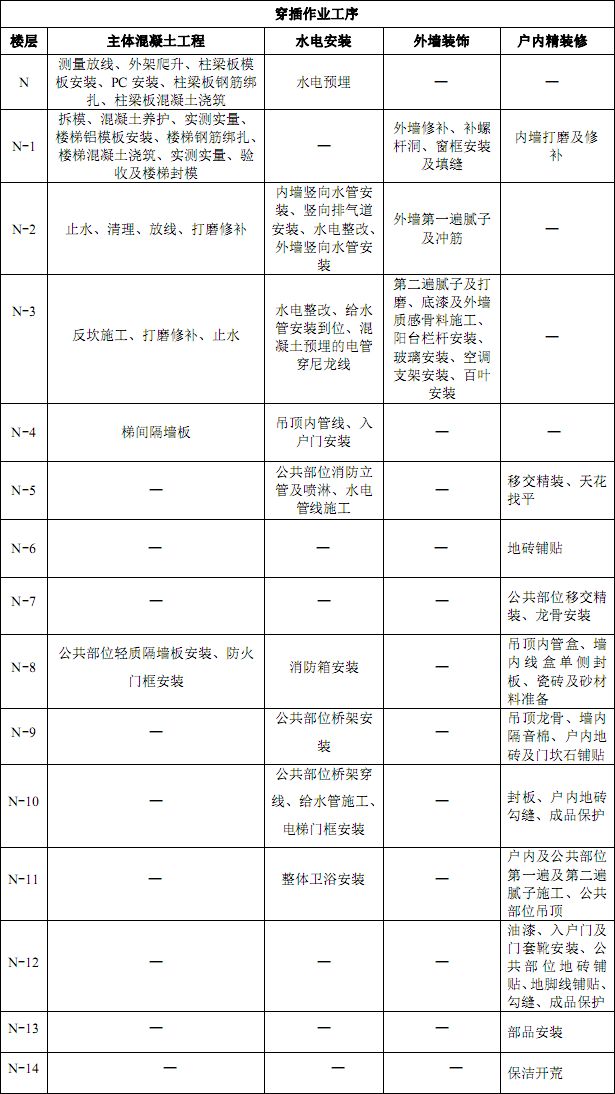

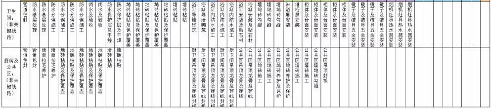

下表中的穿插流水施工管理的具体施工工序,是根据多个项目的经验的总结,是穿插流水施工的核心实现内容:
穿插流水施工管理施工工序表

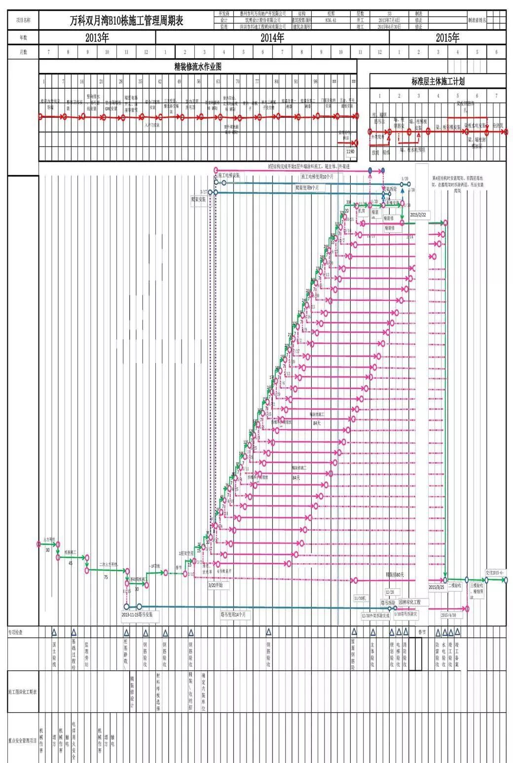

总体网络工期计划表见下图:

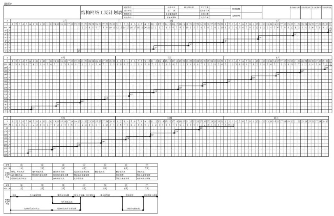

结构网络工期计划表见下图:

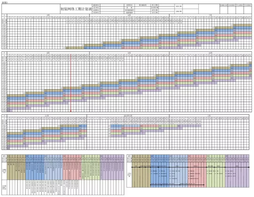

初装网络工期计划表见下图:
精装网络工期计划表见下图:

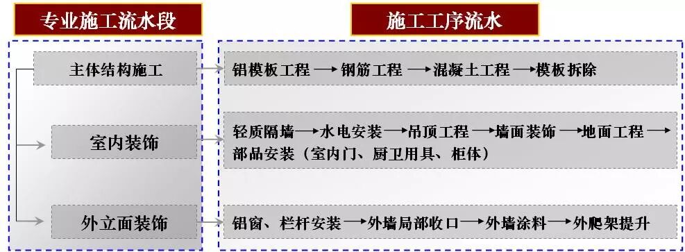

单体建筑划分为主体结构、室内装饰、外立面装饰三个平行专业施工流水段。每个施工区组织顺序流水施工,形成三条流水作业流程,每个一个施工流水段由一个专业单位负责施工,总包合理协调分配劳动力,组织整体穿插施工。
施工流水图

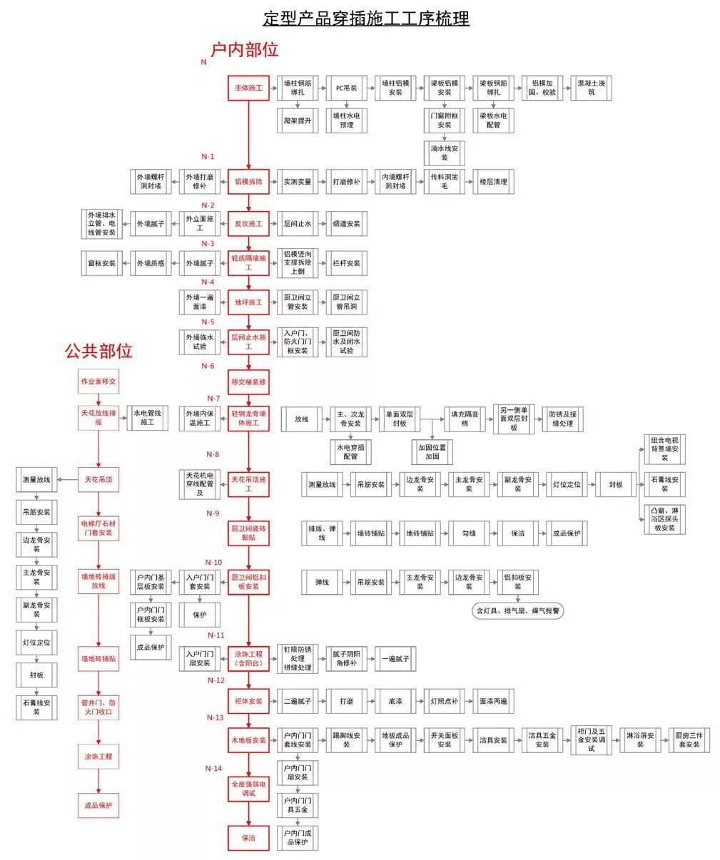

? 穿插流水总体施工工艺流程
1. 定型产品穿插总体施工流程
定型产品穿插总体施工流程

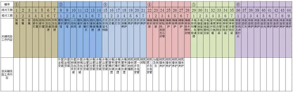

按照总体网络工期计划,实现整体穿插施工,第一步,就是要首先实现初装竖向穿插提效。
(1)以第27层的初装开始节点,作为工程整体的关键线路,倒排出第1层的初装开始节点。以本工程为例,在第6层结构施工时,插入第1层初装是最合理的时间节点。而在初装施工中,最关键是要解决垂直运输问题,因此,在插入初装前,需要完成施工外梯的安装工作。
(2)详细分析单层初装的所有工序,确定单层初装的总工期,并确定关键线路工序内容、非关键线路工序内容及其相对工期。
工期示意图
(3)由于结构标准层的施工流水节拍为7天,为实现初装与结构也形成合理流水,确定初装关键线路的施工流水节拍也为7天。
(4)将初装关键线路的小工序内容,按照7天进行重新组合,形成一个大工序内容,并进行编号。这样大工序的流水节拍也为7天,即可实现初装大工序与结构施工形成等节拍合理流水。
(5)以排定的初装网络工期计划为主要依据,和初装相关的各施工单位沟通其各自的进场时间和相应人数,并签订各自的穿插施工计划书,以便施工单位提前计划,规避工人窝工和工期延误的发生。
(6)总包单位安排专职计划员,参照初装网络工期计划,对每天的实际落实情况,以前锋线进行追踪。对于当天工序出现的延误情况,需要在当天的晚会及第二天的晨会中进行预警,并和相应施工单位沟通抢回时间的具体措施,以便最低限度地影响下一道工序的正常进行。
进度示意图

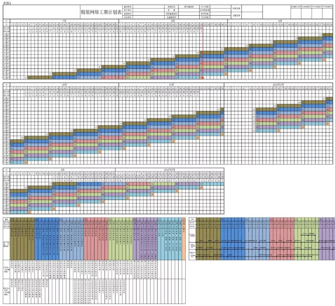

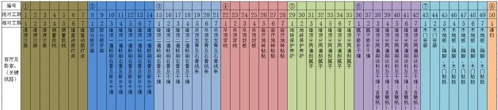

3. 精装竖向穿插提效
按照初装竖向穿插提效的思路,精装竖向穿插提效的具体实施说明如下。

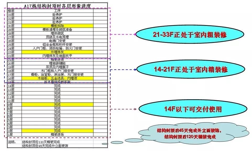

(1)以第27层的精装开始节点,作为工程整体的关键线路,倒排出第1层的精装开始节点。以双月湾工程为例,在第12层结构施工时,插入第1层精装是最合理的时间节点,具体详见总体网络工期计划表。

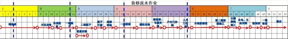

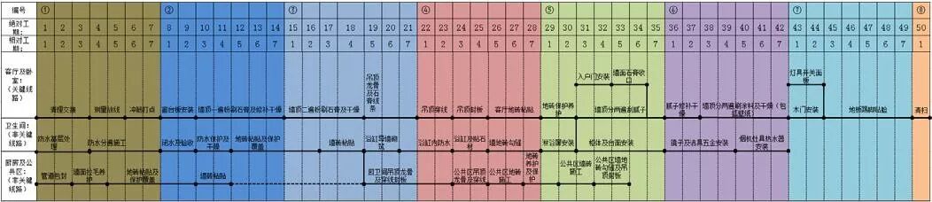

(2)详细分析单层精装的所有工序。按照单层每户的作业空间,可以划分为客厅卧室(干区) 、卫生间、厨房(湿区)三部分,进行小工序合理调整,形成流水作业,以便确定单层精装的总工期,并确定关键线路工序内容、非关键线路工序内容及其相对工期。
(3)由于初装大工序的施工流水节拍为7天,为实现精装与初装也形成合理流水,确定精装关键线路的大工序的施工流水节拍也为7天。
(4)将精装关键线路的小工序内容,按照7天进行重新组合,形成一个大工序内容,并进行编号。这样大工序的流水节拍也为7天,即可实现精装大工序与初装大工序形成等节拍合理流水。
(5)以排定的精装网络工期计划为主要依据,和精装相关的各施工单位沟通其各自的进场时间和相应人数,并签订各自的穿插施工计划书,以便施工单位提前计划,规避工人窝工和工期延误的发生。
(6)精装单位安排专职计划员,参照精装网络工期计划表,对每天的实际落实情况,以前锋线进行追踪。对于当天工序出现的延误情况,需要在当天的晚会及第二天的晨会中进行预警,并和相应施工单位沟通抢回时间的具体措施,以便最低限度地影响下一道工序的正常进行。

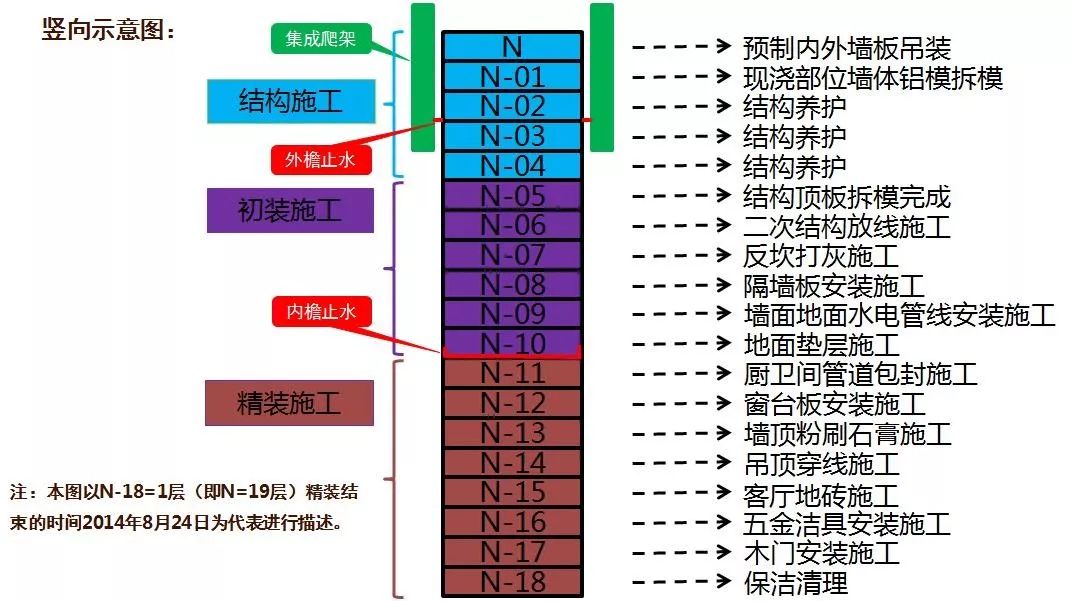

4. 单工序合理流水作业(N-18层精装修施工结束)
竖向示意图
横向示意图
注:上图以初装和精装的单层工序为代表进行描述。

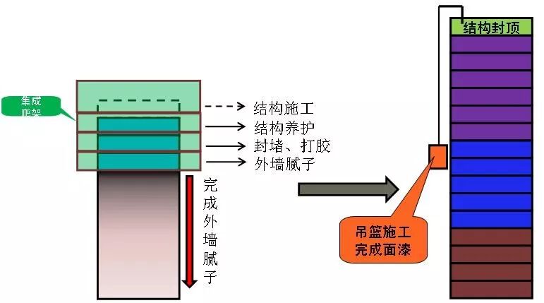

在室内穿插进行初装和精装施工的同时,由于本项目采用的是集成爬架,在其覆盖4层半的楼层范围内,利用提升前的爬架平台作为操作面,也可以穿插完成外墙螺栓孔封堵、防水、外墙腻子等工作。出于成品保护考虑,最后的结构胶、外墙涂料面漆,依然是在结构封顶后,利用吊篮完成。
外墙做法示意图

室内穿插施工工序流程图示

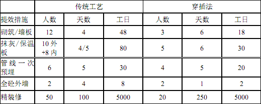

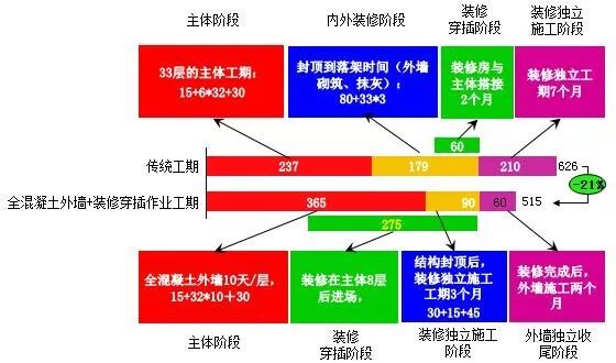

经过项目穿插施工的实施,预期的效果基本体现,比如工人对技术的熟练掌握,管理人员对工序策划的正常实施,每层的工序作业的顺利实施,精装修的如期完整交付。工期得到了预期的缩短,质量得到预期的保证,现场安全无事故。
穿插施工相比传统工期缩短111天,工期缩短约21%,穿插施工工期与传统工期对比:
工效与质量提升
工效与质量对比
