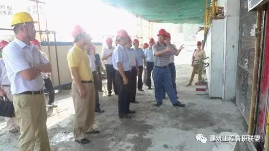

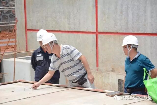

1、“自检”就是操作者对自己施工过程(工序)或完成的工作进行自我检验,起到自我监督的作用。
2、“互检”就是操作者之间对施工过程(工序)或完成的工作进行相互的检验,起到相互监督和纠正错误的作用。
3、“专检”就是专职检查员对施工的过程(工序)质量进行的检验。

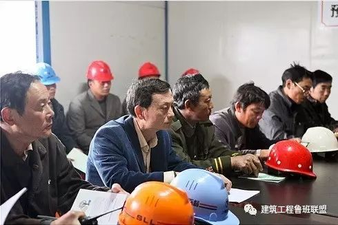

在施工过程中,项目部定期召集现场各相关部室负责人、现场技术员、质检员和施工队负责人等,主持召开项目部工程质量例会,质量例会可分为周例会、月例会和质量专题会等。
其目的是为了强化质量意识,规范质量活动,加强质量管理,解决质量问题,防止质量问题在施工中潜入、蔓延。

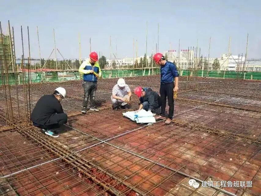

在项目内部分别组成钢筋、模板、混凝土、砌体、装修、安装等分项工程质量考评小组,对每个施工完毕的施工段进行质量会诊和总结,并填写入钢筋、模板、混凝土、砌体、装修、安装等质量会诊表中,质量会诊表中着重反映发生每种质量超差点的数量,并对发生的原因进行分析说明。
质量会诊小组成员在每周质量例会上对上一周质量会诊出来的主要问题进行有针对性的分析和总结,提出解决措施,预控下一周不再发生同样的问题。
同时,项目工程部对各层同一分项工程质量问题发生频率情况进行统计分析,做出统计分析图表,进一步发现问题变化趋势,以便更好地克服质量通病。

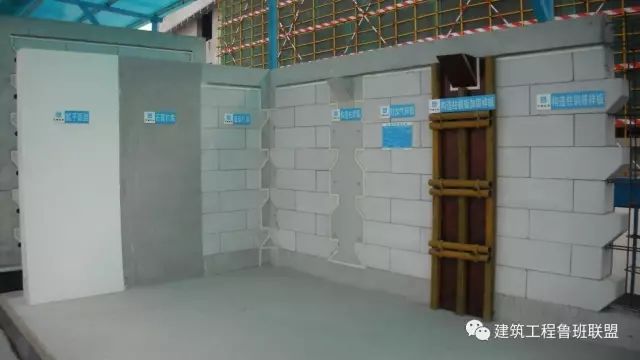

在开始大面积施工前作出示范样板,严格按照技术标准、施工图设计文件以及审批通过的专项方案进行样板施工。对于工程质量样板的制作过程,应当进行拍照,保留照片资料。关键部位、重点工序应分层解构,并附文字说明。
工程质量样板施工完毕,施工单位应邀请监理单位、建设单位进行工程质量样板验收。验收完毕,验收各方应出具工程质量样板验收的意见。
样板验收通过后,施工单位应进行施工技术交底和岗前培训,交底、培训过程应有相应的记录。
