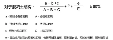

江苏“三板”
建筑单体中“三板”(楼板、楼梯板、内墙板)应用比例计算方法:

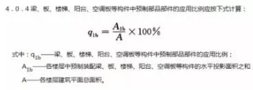

国标装配率(水平构件)
国标装配率——预制装配梁、板、楼梯、阳台、空调板等构件的水平投影面积之和占建筑平面总面积和比率。
