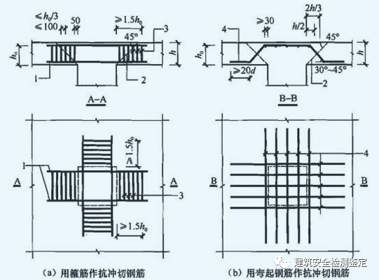

6. 混凝土板中配置抗冲切箍筋或弯起钢筋时,应符合下列构造要求:
(1)板的厚度不应小于150mm;
(2)按计算所需的箍筋及相应的架立钢筋应配置在与45°冲切破坏锥面相交的范围内,且从集中荷载作用面或柱截面边缘向外的分布长度不应小于1.5h0(图1);箍筋直径不应小于6mm,且应做成封闭式,间距不应大于h0/3,且不应大于100mm;
图1 板中抗冲切钢筋布置
注:1-架立钢筋;2-冲切破坏锥面;3-箍筋;4-弯起钢筋;
(3)按计算所需弯起钢筋的弯起角度可根据板的厚度在30°~45°之间选取;弯起钢筋的倾斜段应与冲切破坏锥面相交(图1),其交点应在集中荷载作用面或柱截面边缘以外(1/2~2/3)h的范围内。弯起钢筋直径不宜小于12mm,且每一方向不宜少于3根。

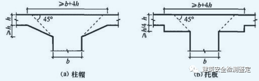

7. 板柱节点可采用带柱帽或托板的结构形式。板柱节点的形状、尺寸应包容45°的冲切破坏锥体,并应满足受冲切承载力的要求。
柱帽的高度不应小于板的厚度h;托板的厚度不应小于h/4。柱帽或托板在平面两个方向上的尺寸均不宜小于同方向上柱截面宽度b与4h的和(图2)。
图2 带柱帽或托板的板柱结构
