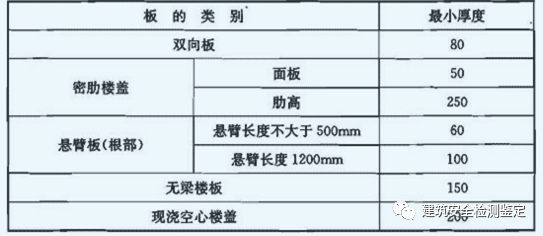

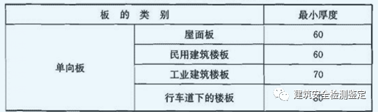

(2)现浇钢筋混凝土板的厚度不应小于表1规定的数值。
表1 现浇钢筋混凝土板的最小厚度(mm)
