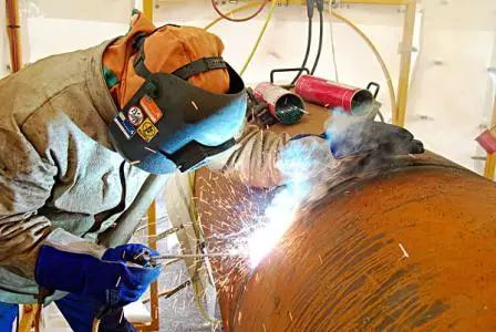

2、焊接连接
焊接连接作为最传统的一种连接方式,也是日常中最常用的连接方式,其主要特点是接口牢固耐久、接口处密封度高,不用经常维护。
优点
接口牢固耐久,不易渗漏,接头强度和严密性高,使用后不需要经常管理。焊接有节省金属材料、生产效率高、接头密封性好的优点。
缺点
焊接接头容易产生较大的焊接变形和焊接残余应力,从而影响接头的承载能力、加工精度和尺寸稳定性,同时在焊缝与管子的交界处(热影响区)生产应力集中,对接头的疲劳断裂有较大影响。焊接接头中容易产生焊接缺陷(裂纹、气孔、夹渣、未熔合、未焊透)等。这些缺陷的存在会降低焊接接头强度、引起应力集中、损坏焊缝致密性。
