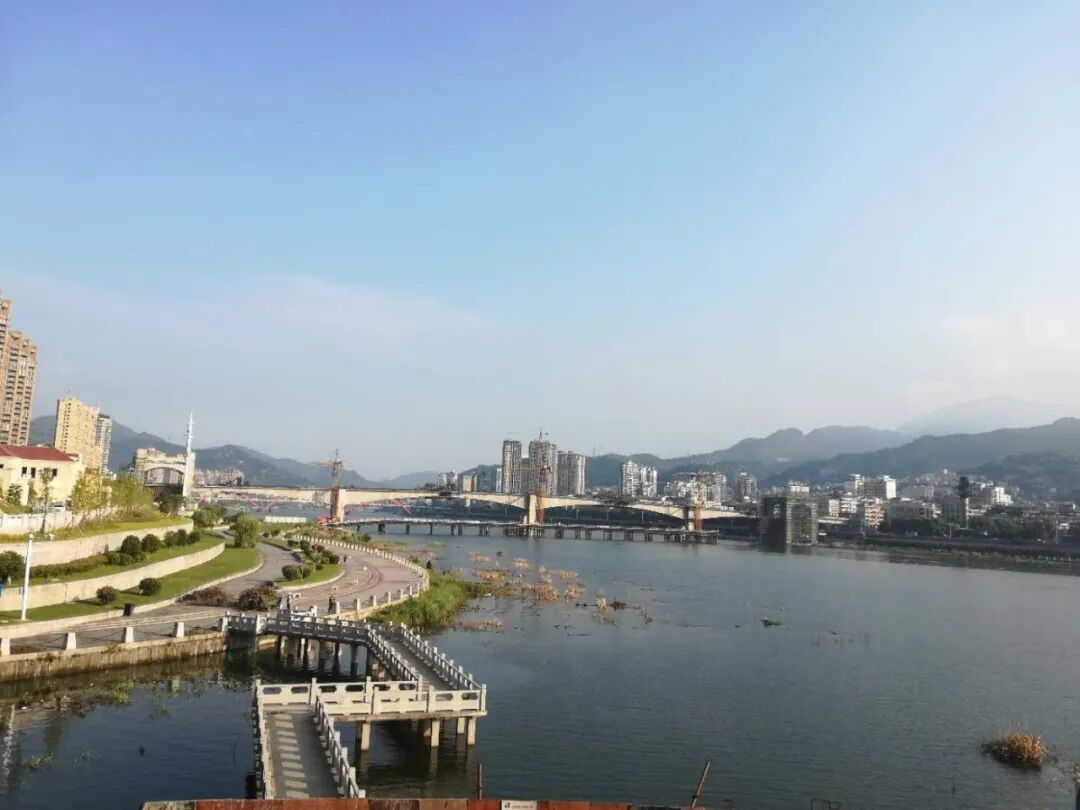

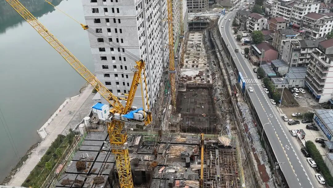

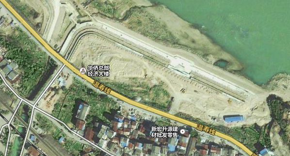

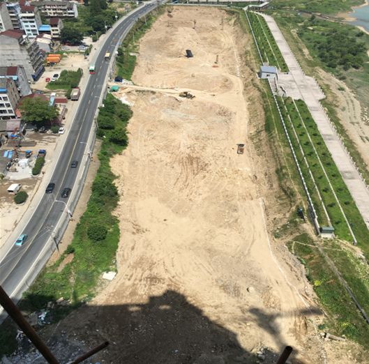

本工程场地位于青田县城瓯江南岸,塔山大桥西,瓯江在此转弯,缓缓而下。地块南临330国道,东面与已建滨江国际相邻,西、北两侧为已建江滨公园防洪堤。
场区地处瓯江中游,地貌分区属浙南中山区,属河漫滩地貌单元。本场区原始地形标高介于2~9m,西高东低,南高北低,后经人工堆填,现地面标高介于4.40~14.72m,最大高差约10.32m,地形起伏较大。勘察期间沿南、西二面用地红线有临时围墙构筑,环境条件一般;因地形高低起伏局部较大,勘察机械搬迁比较困难。
原330国道北侧军用电缆、高压电线沿墙而设,需在围护施工前处理妥当以不影响围护施工,目前高压线已迁移,但靠近西南角的军用电缆未迁移,施工是需加强注意和保护。场地四周均为陡立斜坡,其中北侧坡顶自来水管东西向放置,直径1米,无固定桩墩,外侧为石栏板、亲水平台。西侧场地外侧为石栏板,栏板外侧为亲水平台,山顶溪水从此处流至北侧瓯江,溪上为石郭桥。

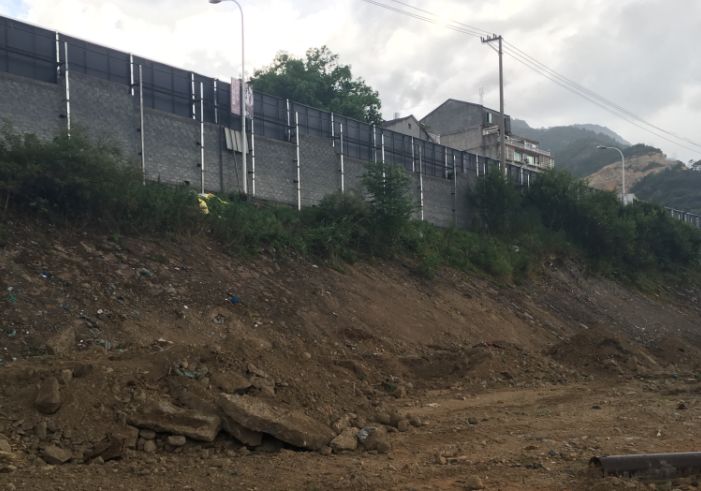

图1  场地俯瞰图
图2  场地内视西侧330国道
图3  场地内视东侧330国道
图4  330国道块石路基部分裸露,场地西侧路基石壁陡立,东侧路基石壁坡度稍缓

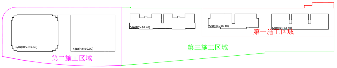

本地块分为A区块、B区块,A区块为1#、2#、3#住宅楼及南侧商业裙房,B区块为4#酒店及5#写字楼。

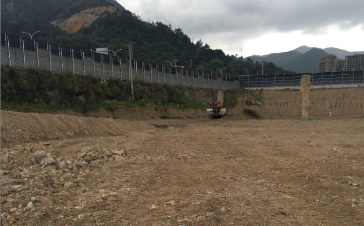

业主分期建设施工顺序为:首先施工A区块中1#、2#主楼地下室,再次施工B区块中的4#及5#楼地下室,最后施工A区块中3#主楼地下室及南侧商业裙房地下室。如下图:
图5  施工起点流向与顺序

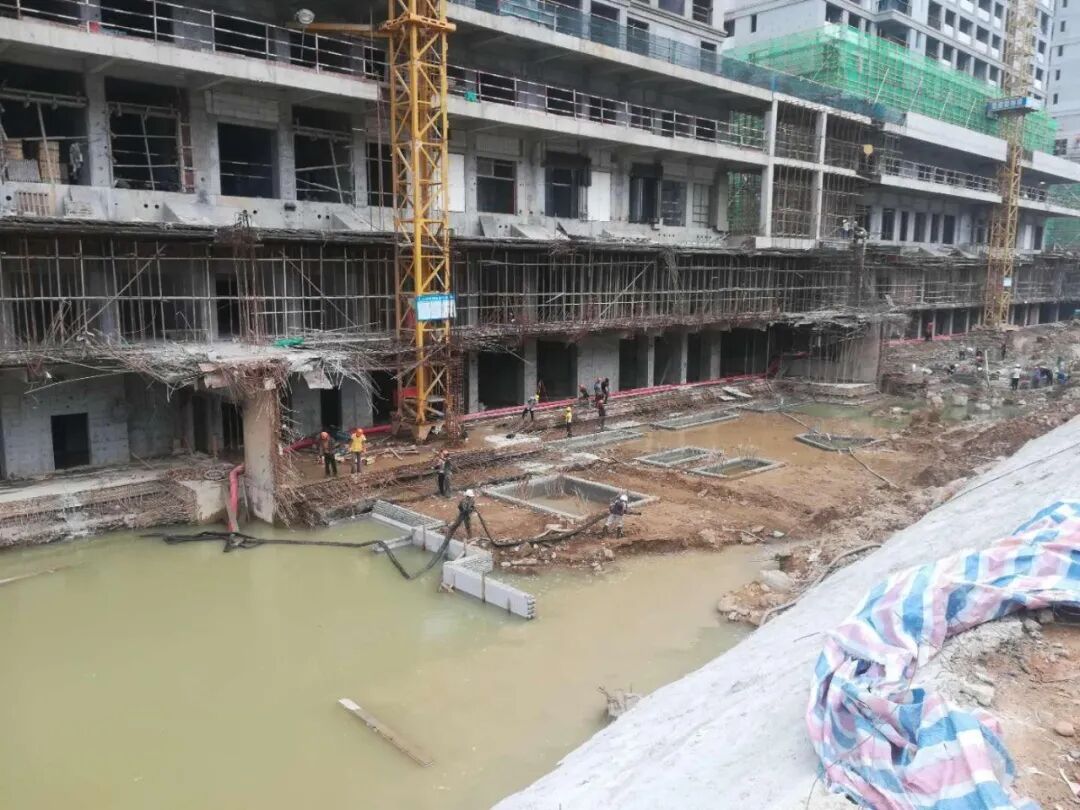

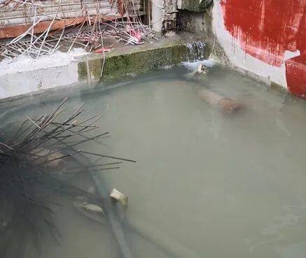

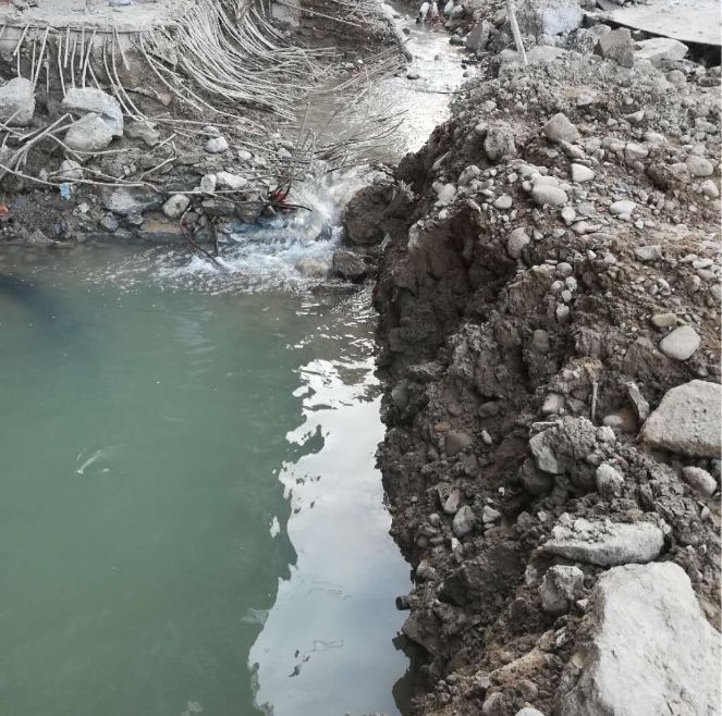

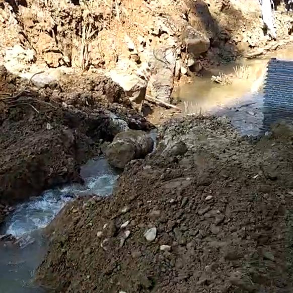

原瓯江上在本工程的下游建有截水大坝,瓯江中上游每蓄水到一定水位进行开闸放水,但就在本工程最后一个施工区段(3#楼地下室及1#2#楼南侧商业裙房地下室)土方开挖之时,青田县政府为了充分挖掘瓯江的经济效益,利用下游大坝进行截水蓄水,导致瓯江常水位维持在本工程地下2层顶板的标高位置,也就是说整个地下2层处于瓯江常水位以下。

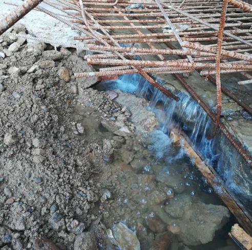

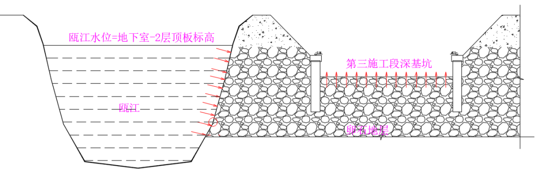

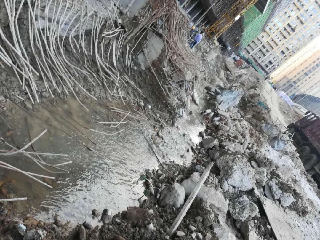

同时本工程地下室底板以下的土层主要为卵石,卵石粒径一般20~100mm、最大达400mm,透水性很强。由于瓯江水位较高,卵石透水性很强,这样瓯江水面通过卵石层连通器,基坑开挖时,大量的瓯江水不断涌入基坑内,造成基坑排水困难。

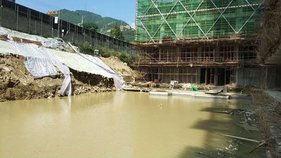

图6  通过卵石地层连通器瓯江水窜入地下室基坑内
图7  瓯江常水位维持在本工程地下2层顶板的
标高位置
图8  瓯江水从北侧1#2#3#楼基础底板下卵石地层涌入南侧裙房基坑
图9  汛期瓯江水位陡涨涌入南侧裙房基坑

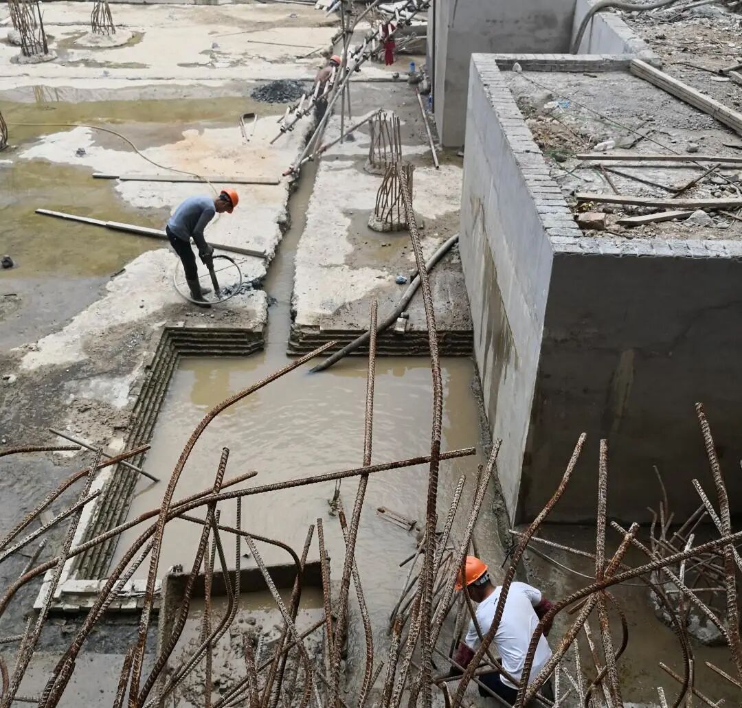

瓯江通过卵石地层渗水对南侧裙房深基坑施工带来了巨大困难,为此,采取了明沟导流,保证施工面处于无水状态。

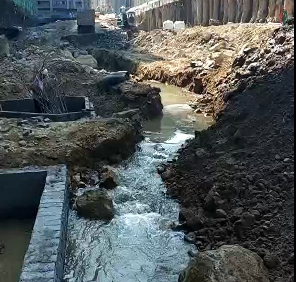

每层土开挖前,在裙房基坑北侧与1#2#3#楼基础底板之间,从东向西先开挖一条排水沟导流,使裙房地下水通过排水沟导至最西端大型集水池汇集,采用6台多级强排泵将积水抽出基坑。并且分段截留排水,即每一施工段开挖1个5m*5m大型的大型集水池,采用3台多级强排泵将施工段内的集水池积水抽出基坑。
图10  裙房北侧从东向西的排水导沟

图12  分层分区排水
图13  每一施工段(分区)设置的5m*5m*2m的
大型集水池
