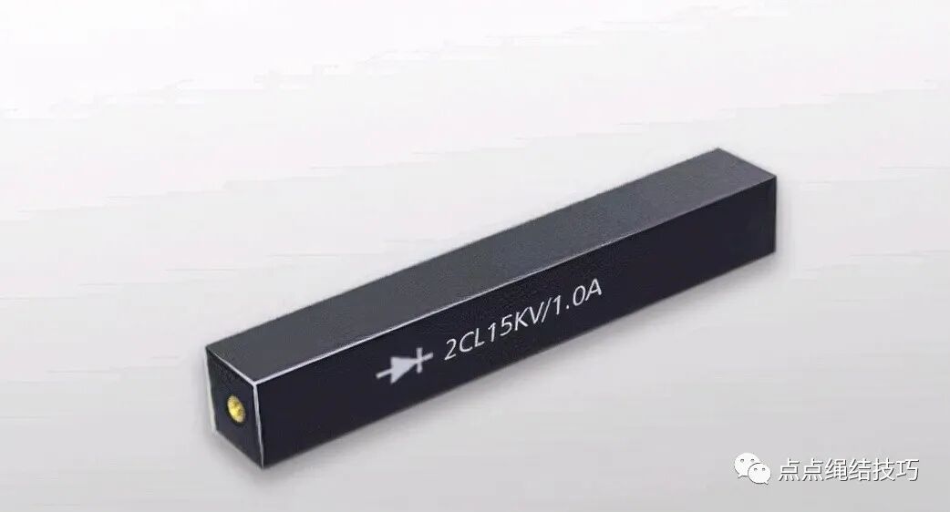

知识点:高压硅堆
高压硅堆是由若干个硅高频高压二极管管芯串联组成,用高频陶瓷封装。(常用于黑白电视机等高频高压仪器中整流工作)
高压硅堆检测:
万一用表调至R*10档位测量
硅堆正常情况:正向阻值为几百几千欧,反向无穷大。
硅堆开路:正反向测量阻值均无穷大。
硅堆击穿:正反向阻值均很小。
高压硅堆维修替换:
替换:
替换时应选用同规格或高耐压硅堆,同时要注意反向电压。
维修:
用烙铁焊开焊点,取下硅堆内金属帽,另一端金属帽也从瓷筒内退出,测量损坏硅粒子(也可用高反压二极管)更换焊好重新装入即可。
