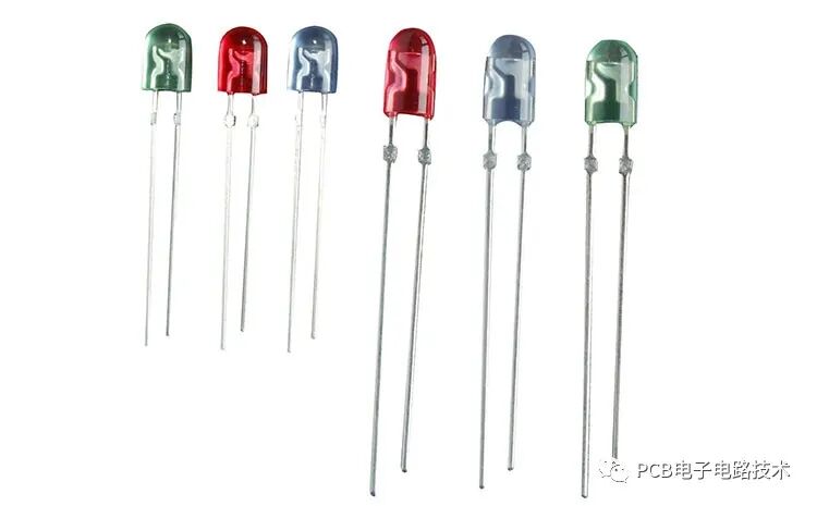

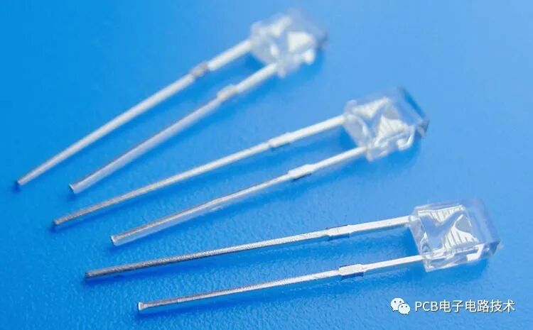

二极管的识别非常简单,N极(负极)的小功率二极管,二极管表面大多用彩色圆圈标记,有些二极管也用二极管专用符号来表示P极(正极)或N极(负极),符号极性也用于通过“P”和“N”确定二极管的极性。LED的正极和负极可以通过引脚的长度来识别,长脚是正的而短脚是负的。
