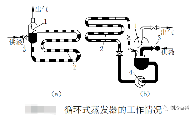

知识点:循环式蒸发器
来源:网络,如有侵权,请联系删除
这种蒸发器中,制冷剂在其管内反复循环吸热蒸发直至完全气化,故称做循环式蒸发器。循环式蒸发器多应用于大型的液泵供液和重力供液冷库系统或低温环境试验装置。
循环式蒸发器的优点在于蒸发器管道内表面能始终完全润湿,表面传热系数很高。但体积较大,制冷剂充注量较多。
