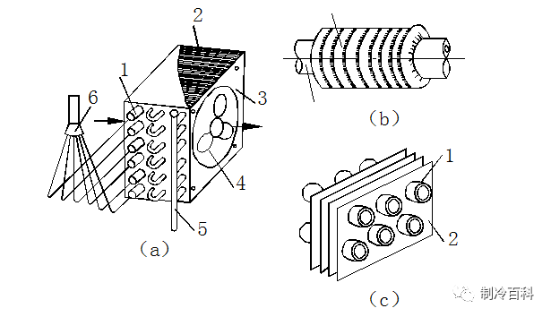

 2、冷却强制流动空气的蒸发器(又称冷风机):由于光管式空气冷却器传热系数K很低,为加强空气侧的换热,往往需要在管外设置肋片以提高传热系数值。但是在一般情况下,设置肋管后因片距较小会引起较大的流动阻力,必须采取措施强制空气以一定的流速通过肋片管族,以便于获得较好的换热效果。
这种蒸发器具有结构紧凑,传热效果好,可以改变空气的含湿量,应用范围广等优点。但从制造工艺要求分析,肋片与传热管的紧密接触是提高其传热效果的关键。
