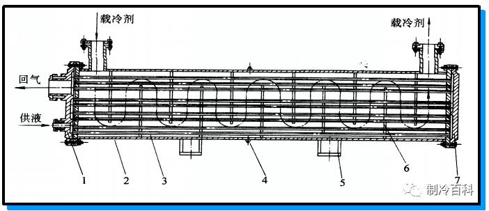

壳管式干式蒸发器分为直管式和U形管式的结构型式。它们的共同特点是壳内装有多块圆缺形折流板,目的在于提高管外载冷剂流速、增强换热效果
干式壳管式蒸发器的特点是:
①能保证进入制冷系统的润滑油顺利返回压缩机;
②所需要的制冷剂充注量较小,仅为同能力满液式蒸发器的1/3;
③用于冷却水时,即使蒸发温度达到0℃,也不会发生冻结事故;
④可采用热力膨胀阀供液,这比满液式的浮球阀供液更加可靠。
