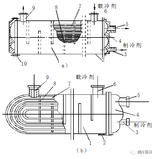

干式蒸发器是一种制冷剂液体在传热管内能够完全气化的蒸发器。其传热管外侧的被冷却介质是载冷剂(水)或空气,制冷剂则在管内吸热蒸发,其每小时流量约为传热管内容积的20%-30%。增加制冷剂的质量流量,可增加制冷剂液体在管内的湿润面积。同时其进出口处的压差随流动阻力增大而增加,以至使制冷系数降低。
按冷却介质分:
冷却液体干式蒸发器
冷却空气干式蒸发器(直接蒸发式空气冷却器)
冷却液体干式蒸发器:
干式壳管焊接板
式蒸发器蒸发器
