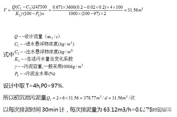

1.初沉池污泥量计算
由前面资料计算可知,初沉池采用间歇排泥的运行方式,每4小时排一次泥。
按水中悬浮物计算:

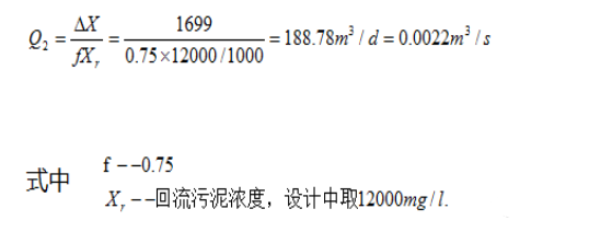

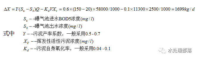

2.剩余污泥量计算
1.曝气池内每日排出的污泥量
  由前面计算结果值在带入式中可得:
2.曝气池每日排出的剩余污泥量

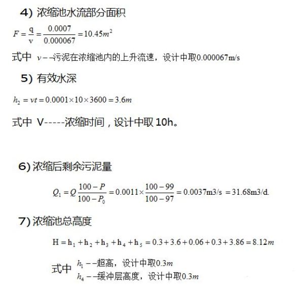

5.2 污泥浓缩池设计计算

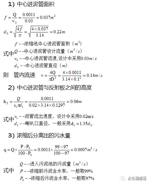

1.浓缩池的选型
本设计采用竖流式浓缩池,因为初沉池污泥含水量较低,可以不采用浓缩处理。设计中一般采用浓缩池处理剩余活性。浓缩前污泥含水率为99%,浓缩后的污泥含水率为97%。
2.浓缩池的设计计算
进入浓缩池的剩余污泥量为0.0022m3/s,采用两个浓缩池进行处理,则单个浓缩池流量为0.0011m3/s。

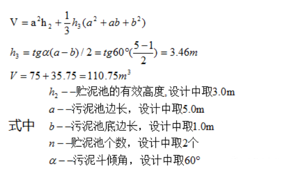

5.3 贮泥池设计计算
1.贮泥池选型
贮泥池的污泥来自初沉池和浓缩池,由于污泥量不大,本设计采用两座竖流沉淀贮泥池。
2.贮泥池设计计算

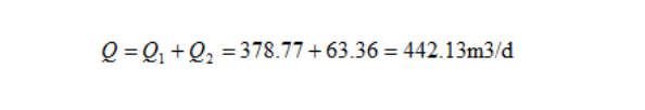

1)贮泥池设计进泥量
由上面计算结果可知,初沉池进泥量Q1=378.77m3/d,浓缩池单池进泥量为31.68m3/d,则总进泥为31.68*2=63.36m3/d.所以贮泥池每日产生污泥量为:
2)贮泥池有效容积
3)贮泥池高度

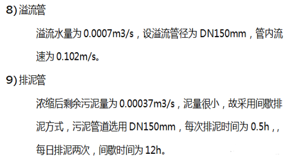

4)管道部分
每个贮泥池设DN150mm的吸泥管一根,2个贮泥池相互连通,联通管为DN200.设3根进泥管,一根来自初沉池,2根来自污泥浓缩池,管径均为150mm。

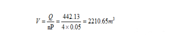

1.一级消化池容积
1)由前面计算结果可知,污泥量Q=442.13m3/d,采用4座消化池,则每座池子的体积为:

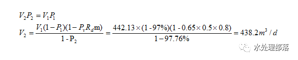

5.消化后污泥量计算
1)一级消化后污泥量
前面计算结果可知V1=442.13m3/d,P1=97%,一级消化占可消化程度的比例m=80%。污泥可消化程度R=50%,生活污泥中有机物含量P=65%。

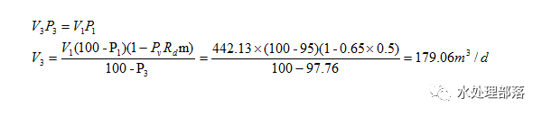

2)二级消化后污泥量
由前面计算结果可知,设计中取二级消化后污泥含水率为P3=95%。则二级消化池体积为:
设计采用2座二级消化池,单池污泥排放量为89.53m3/d。图片

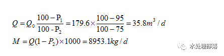

1.污泥脱水量计算
脱水后污泥量
有前面计算可知,脱水前污泥量Q0=179.06m3/d,脱水前污泥含水率为P1=95%,脱水后污泥含水率取P2=75%,M为脱水后干污泥重量。
脱水后污泥形成泥饼,用小车运走,分离液返回处理系统前端进行处理。
2.脱水机的选择
机械脱水方法有真空吸滤法,压缩法和离心法。本设计中选用DY-3000型带式压滤机,其主要指标为,干污泥量600kg/h,泥饼含水率75%。设计中采用3台带式压滤机,其中2用1备。工作周期按12小时算。则每台处理污泥量为:m=600*12*2=14400kg/d,满足要求。
