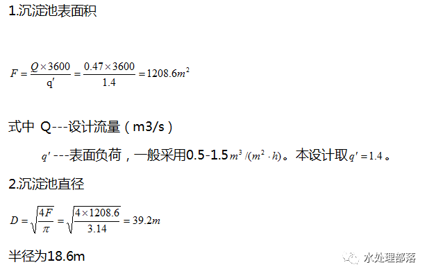

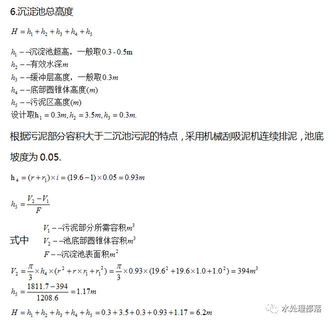

4.1 二次沉淀池设计计算
1. 二次沉淀池的选型
沉淀池一般分为平流式,幅流式,竖流式和斜管式等几类。
设计中选择幅流式沉淀池,一般采用对称布置,配水采用集配水井,这样各池之间配水均匀,结构紧凑。幅流式沉淀池排泥机械已定型,运行效果好,管理方便。幅流式沉淀池适用于大,中型污水处理厂。
2.设计参数确定
设计中采用两组幅流式沉淀池,N=2。每池设计流量为0.47m3/s,从曝气池流出的混合液进入集配水井,经过集配水井分配后流进幅流式沉淀池。
3.池体计算

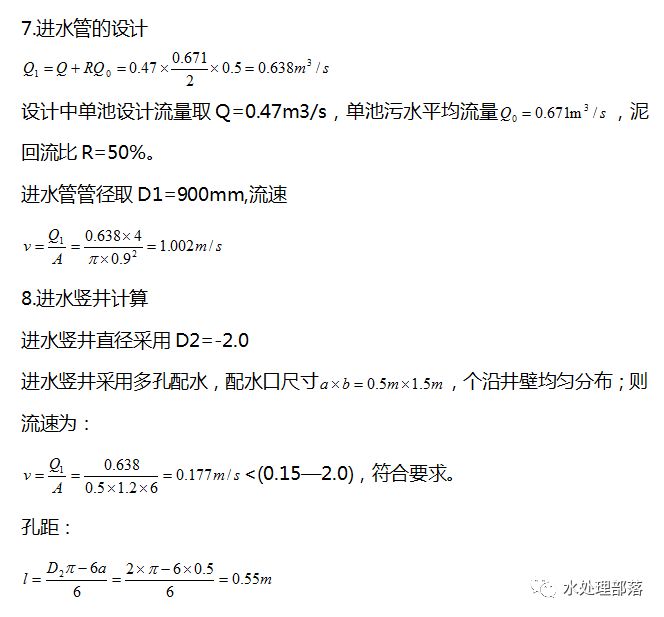

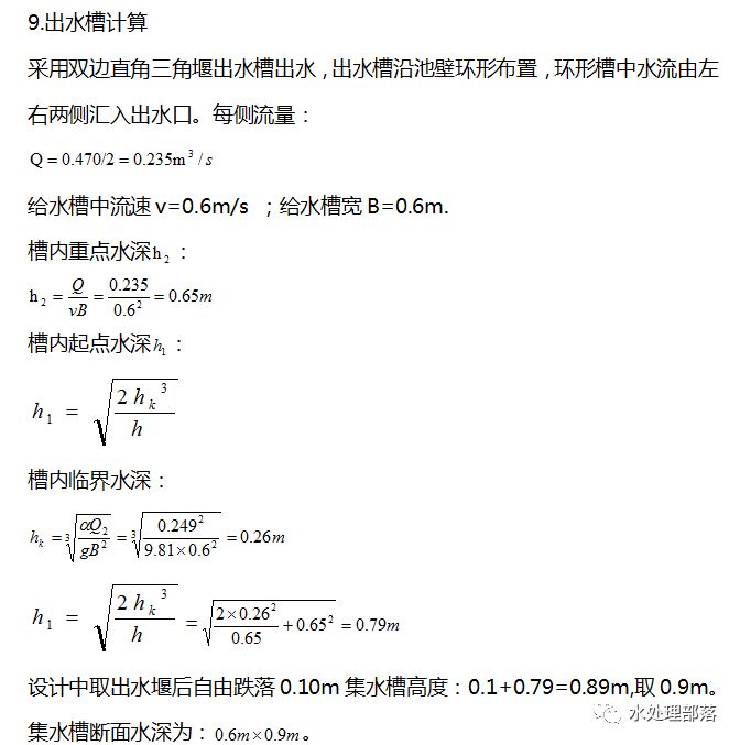

10.出水管计算
设计出水管管径为D=800mm
11.排泥装置
沉淀池采用周边传动刮吸泥机,周边传动刮吸泥机的线速度为2-3m/min,刮吸泥机底部设有刮泥板和吸泥管,利用净水压力将污泥吸入污泥槽,沿进水竖井中的排泥管将污泥排出池外。
排泥管管径500mm,回流污泥量为167.2l/s,流速0.79m/s。

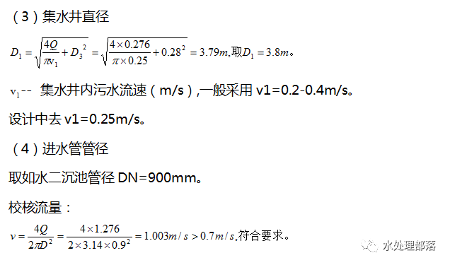

12.集配水井的设计计算
(1)配水管中心管直径
(5)出水管管径
有前面结果可知,DN=800mm,v=1.0m/s.
(6)总出水管
综合以上,取出水管管径D=1100mm,v=1.0m/s,集配水井内设有超越闸门,以便超越。

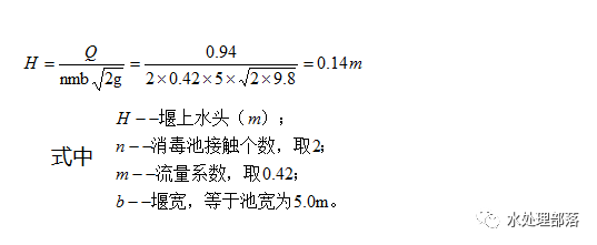

3.平流式消毒接触池
本设计采用2个3廊道平流式消毒接触池,单池设计计算如下:
1)单池消毒接触池容积
设计中消毒接触时间t取30min。
2)表面积
设计中接触池有效水深取h2=2.5m。
3)池长
设计中接触池池宽取B=5m.
设计中消毒接触池采用三廊道,则消毒接触池池长为:
设计中每个接触池池长取23m。
4)池高
设计中超高h1=0.3m.
5)进水部分
每个消毒接触池的进水管管径为D=800mm,速度v=1.0m/s。
6)出水部分

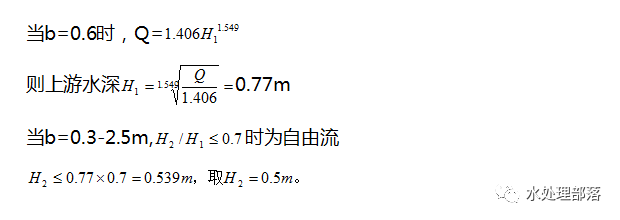

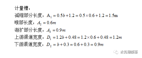

4.3 计量设备设计计算
1.计量设备的选择
污水厂中常用的计量设备有巴氏计量槽,薄壁堰,电磁流量计,超声波流量计和涡轮流量计等。污水测量装置的选择原则是精度高,操作简单,水头损失小,不易发生沉淀物,其中以巴氏计量槽英语最广。
本设计的计量设备采用巴氏计量槽,选用测量范围为:0.1-1.10m3/s,设计中去喉宽为w=0.60m.。
2.计量槽设计
(一)计量槽主要尺寸:
查《城市给水排水设计手册》第五册得,设计中喉部宽度取b=0.6m,则有:

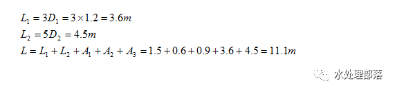

(二)计量槽总长度
计量槽应该设在渠道的直线段上,直线段的长度不应小于渠道宽度的8-10倍,在计量槽上游,直线段不小于渠道宽的2-3倍,下游不小于4-5倍;
计量槽上游直线段长L1为:
(三)计量槽水位
(四)出水厂出水管
采用重力流铸铁管,流量为Q=0.940m3/s,DN=1100mm,v=1.0m/s,i=1.0%。
