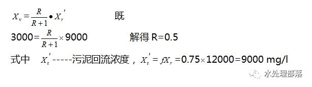

2.曝气池内活性污泥浓度
3.回流污泥浓度
4.回流污泥比
5.内回流倍数

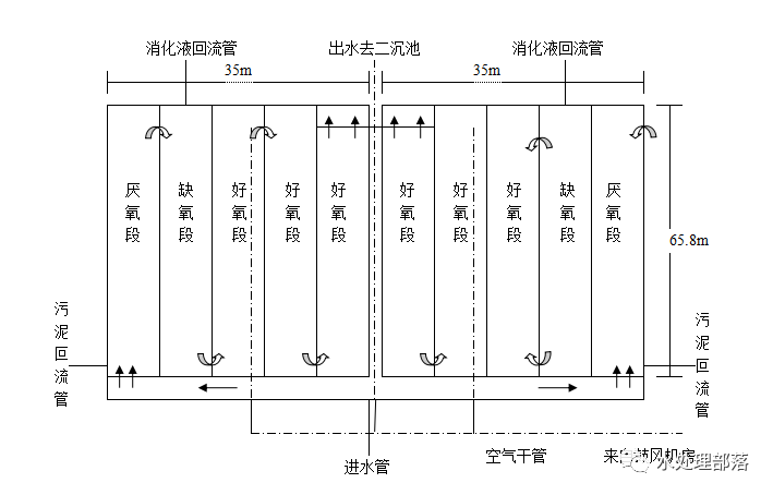

3.2平面尺寸计算
1.总有效容积
式中  Q ——进水流量(m3),按平均流量计。
         T  ——水力停留时间(d)。
厌氧,缺氧和好氧各段内水力停留时间比值为1:1:3,则每段的水力停留时间分别为:
厌氧段T1=1.6h,缺氧段T2=1.6h,好氧段T3=4.8h。
2.平面尺寸
曝气池总面积:
式中 h——曝气池有效水深(m)。设计中h=4.2m。
每组曝气池面积:
式中 N——曝气池个数。设计中取N=2。
每组曝气池共设5个廊道,第一,第二廊道分别为厌氧和缺氧段,最后3廊道为好氧段。
式中 b——每廊道宽度;
        n——廊道数。
厌氧—缺氧—好氧池的平面布置如图所示。
3.3进出水系统
1.曝气池的进水设计
初沉池来水通过DN1200mm的管道送入活性污泥曝气池首端的进水渠道,管道内的水流速度为0.88m/s。在进水渠道内,水流分别向两侧流出,从厌氧段进入,进水渠道宽度为1.2m,渠道内水深为1.0m,则渠道内的最大水流速度为:
2.曝气池的出水设计
厌氧—缺氧—好氧池的出水采用矩形薄壁堰,跌落出水,堰上水头
厌氧—缺氧—好氧池的最带出水流量为2.14m3/s,出水管管径采用DN1800mm,送往二沉池,管道内的流速为0.84m/s。
3.4其他管道设计
在本设计中,污泥回流比为50%,从二沉池回流的污泥通过两根DN=1500mm的回流管道分别进入首端的两侧厌氧段,管内污泥流速为0.9m/s.
硝化污泥回流比为200%,从二沉池出水回到缺氧段首端,硝化液回流管道管径为DN1000mm,管内流速为0.9m/s.
