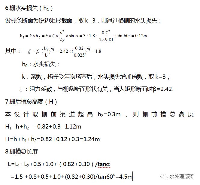

1.格栅的基本要求:
(1)水泵处理系统前格栅栅条间隙,应符合下列要求:
1)人工清除 25~40mm
2)机械清除 16~25mm
3)最大间隙 40mm
(2)格栅的工艺参数:
1)过栅流速:v=0.6~1.0m/s
2)栅前水深:h=0.4m
3)安装角度:a=45~75°
4)格栅间隙b:一般15~30mm,最大为40 mm
5)栅条宽度bs:
细格栅3~10mm
中格栅10~40mm
粗格栅50~100mm
6)进水渠宽:B1=0.65m
7)渐宽部分展开角度a1=20°
8)栅前渠道超高:h2=0.3m

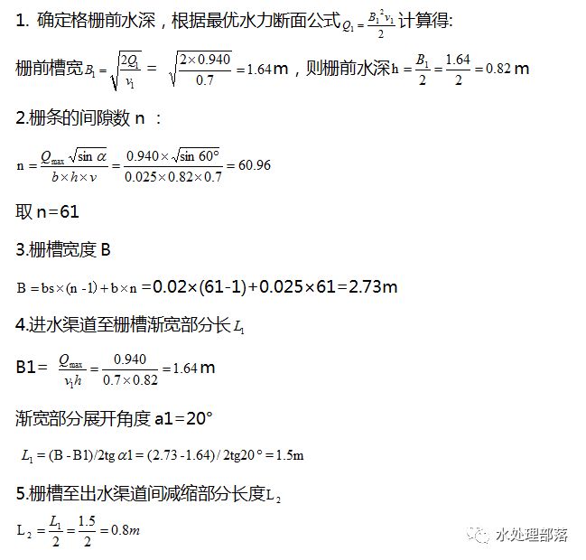

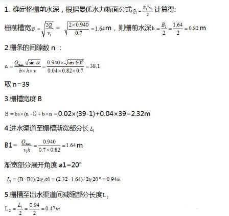

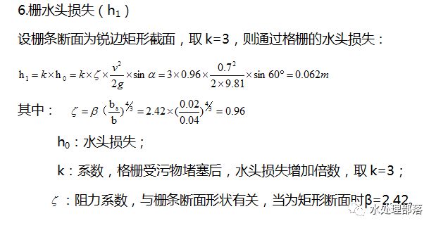

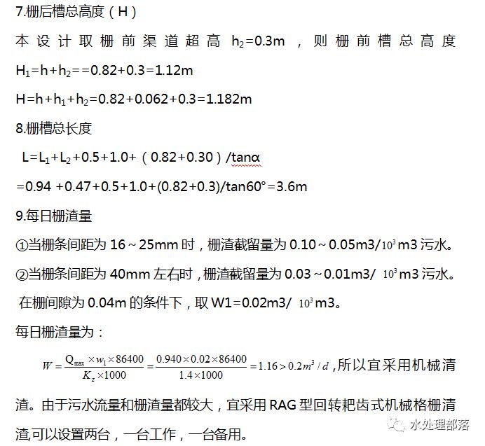

由于流量非常大,为防止垃圾堵塞格栅,达到去除粗大物质、保护处理厂的机械设备的目选用一粗一细两个格栅。
2. 格栅尺寸计算
设计中的各参数均按照规范规定的数值来取的。
粗格栅:
细格栅:

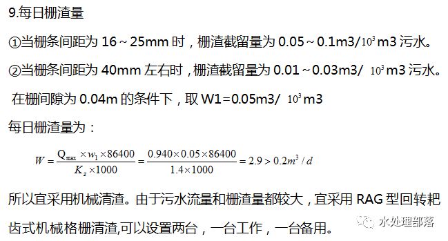

10.电动机功率P
根据B和H查下表可得,RAG型回转耙齿式机械电动机功率P=3KW。

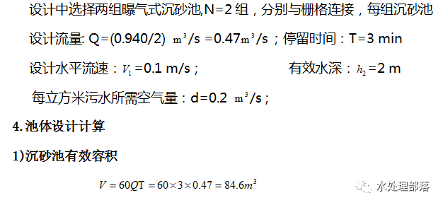

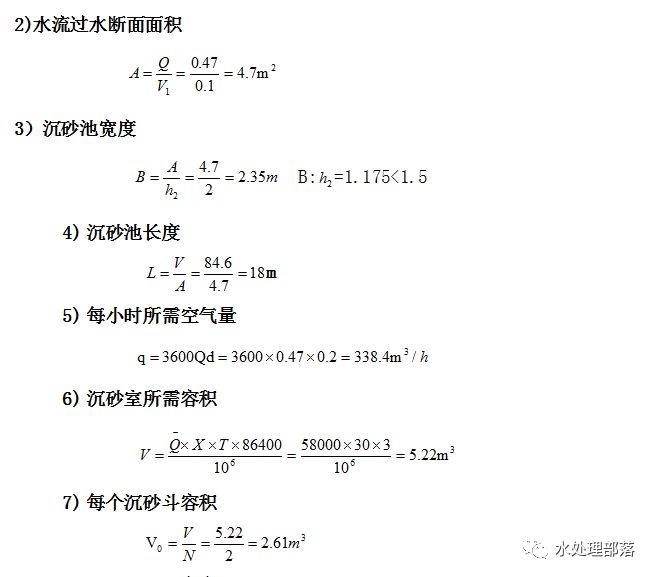

1.沉砂池的选型:
沉砂池主要用于去除污水中粒径大于0.2mm,密度2.65t/m3的砂粒,以保护管道、阀门等设施免受磨损和阻塞。沉砂池有平流式、竖流式、曝气式和旋流式四种形式。
曝气沉砂池具有预曝气,脱臭,除泡作用及加速污水中油类和浮渣分离等作用,对后面的沉淀池,曝气池和污泥消化池的正常运作及对沉砂的最终处置提高有利条件,所以本设计采用曝气沉砂池。
2.设计资料
1)最大时流量沉砂池水力停留时间2-4min;
2)有效水深2-3m;
3)水平流速,0.08-0.12m/s;
4)池的长宽比可达5,池宽和池深比为1-1.5;
5)每立方米污水所需曝气量宜为0.1-0.2m3(空气)。
3.设计参数确定
10)进水渠道
11)出水装置
12)排沙装置

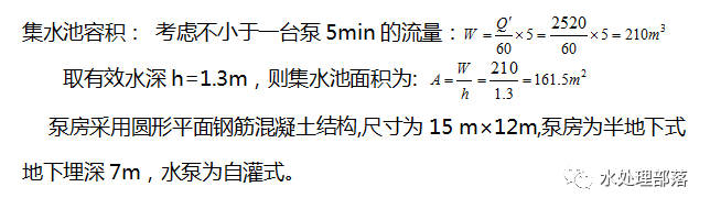

13)进水泵房设计
各构筑物的水面标高和池底埋深计算见第六章的高程计算。
污水提升前水位320.30m(既泵站吸水池最底水位),提升后水位335.80m(即细格栅前水面标高)。
所以,提升净扬程Z=335.80-320.80=15.00m
水泵水头损失取2m,安全水头取2m
从而需水泵扬程H=19m
再根据设计流量0.551m3/s,属于大流量低扬程的情形,考虑选用选用3台350QW1200-18-90型潜污泵(流量1200m3/h,扬程20m,转速990r/min,功率90kw),两用一备,流量:
