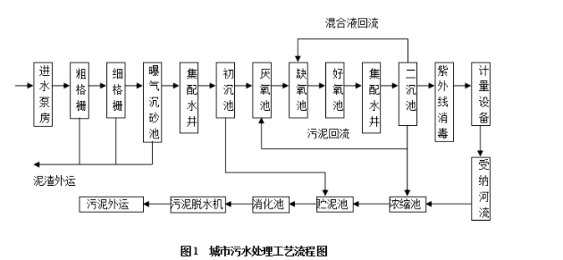

1.4.2 处理工艺的选择
1.污水处理工艺流程
处理厂的工艺流程是指在到达所要求的处理程度的前提下,污水处理个单元的有机结合,以满足污水处理的要求,构筑物的选型则是指处理构筑物形式的选择,以达到各构筑物的最佳处理效果,两者是互有联系,互为影响的。
城市生活污水一般以BOD物质为其主要去除对象,因此,处理流程的核心是二级生物处理法——活性污泥法为主。
本工程采用生物除磷脱氮的A2/O工艺。这种工艺特点是利用原污水中可生化降解物质作碳源,在去除污水中BOD物质的同时也能有效去除磷和氮。
具体的流程为:污水进入水厂,由水泵提升经过格栅至平流沉砂池,再由集配水井进入初沉池,经初沉池沉淀后,大约可去初SS 45%,BOD 25%,污水进入曝气池中曝气,从一点进水,采用AA/O生物脱氮除磷工艺。在二次沉淀池中,活性污泥沉淀后,回流至污泥泵房。
2.污泥处理工艺流程
污水处理厂在处理污水的同时,每日产生大量污泥,这些污泥若不进行有效处理,必然对环境造成二次污染。由于初沉污泥含水率低,一般不需要浓缩处理,可直接进行消化和脱水处理。剩余污泥来自曝气池,含水率较高,需要先进行浓缩处理后再消化脱水处理。
具体过程为:初沉池污泥直接进入贮泥池,二沉池的剩余污泥由螺旋泵提升至浓缩池,浓缩后的污泥进入贮泥池,再由泥控室投泥泵提升入消化池,进行中温二级消化。一级消化池的循环污泥进行套管加热,并用搅拌。二级消化池不加热,利用余热进行消化,消化后污泥送至脱水机房脱水,压成泥饼,泥饼运至厂外。
本设计采用的工艺流程如下图所示。(图1)

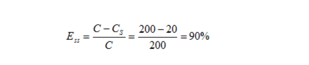

1.污水的SS处理程度计算
按照国家《城镇污水处理厂污染物排放标准》(GB18918-2002)中规定城市二级污水处理厂一级B标准,总出水口处悬浮物SS浓度为20mg/l.则去除率为:
