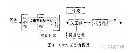

(Cyclic Activated Sludge System)又称为循环活性污泥工艺。该工艺最早在国外应用,为了更好地将其引进,开发出适合我国国情的新型污水处理新工艺,有关科研机构在实验室进行了整套系统的模拟试验,分别探讨了CASS工艺处理常温生活污水、低温生活污水、制药和化工等工业废水的机理和特点以及水处理过程中脱氮除磷的效果,获得了宝贵的设计参数和对工艺运行的指导性经验。将研究成果成功地应用于处理生活污水及不同种工业废水的工程实践中,取得了良好的经济、社会和环境效益。并开发的CASS工艺与ICEAS工艺相比,负荷可提高1-2倍,节省占地和工程投资近30%。
CASS(Cyclic Activated Sludge System)是在SBR的基础上发展起来的,即在SBR池内进水端增加了一个生物选择器,实现了连续进水(沉淀期、排水期仍连续进水),间歇排水。

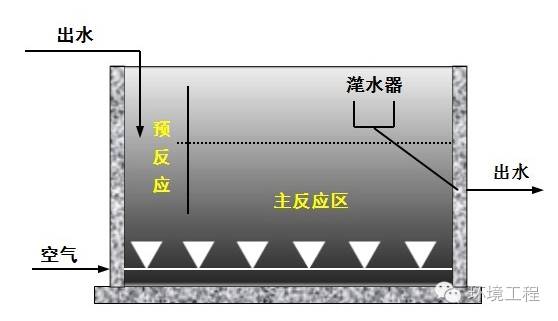

在序批式活性污泥法(SBR)的基础上,反应池沿池长方向设计为两部分,前部为生物选择区也称预反应区,后部为主反应区,其主反应区后部安装了可升降的自动撇水装置。整个工艺的曝气、沉淀、排水等过程在同一池子内周期循环运行,省去了常规活性污泥法的二沉池和污泥回流系统;同时可连续进水,间断排水。
2.2 CASS原理
在预反应区内,微生物能通过酶的快速转移机理迅速吸附污水中大部分可溶性有机物,经历一个高负荷的基质快速积累过程,这对进水水质、水量、PH和有毒有害物质起到较好的缓冲作用,同时对丝状菌的生长起到抑制作用,可有效防止污泥膨胀;随后在主反应区经历一个较低负荷的基质降解过程。CASS工艺集反应、沉淀、排水、功能于一体,污染物的降解在时间上是一个推流过程,而微生物则处于好氧、缺氧、厌氧周期性变化之中,从而达到对污染物去除作用,同时还具有较好的脱氮、除磷功能。
CASS原理图
CASS法工作原理如图所示:在反应器的前部设置了生物选择区,后部设置了可升降的自动滗水装置。其工作过程可分为曝气、沉淀、滗水、闲置四个阶段,周期循环进行。污水连续进入预反应区,经过隔墙底部进入主反应区,在保证供氧的条件下,使有机物被池中的微生物降解。根据进水水质可对运行参数进行调整。
