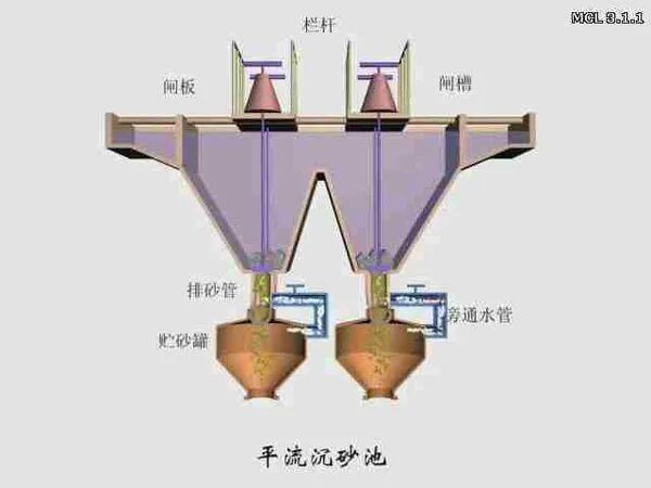

平流式沉砂池是常用的形式,具有构造简单,处理效果好的优点。
一般设于泵站、倒虹管前以减轻机械、管道的磨损。也可设于初次沉淀池之前,以减轻沉淀池的符合及高山污泥处理构筑物的条件

9、除砂一般宜采用机械方法。采用人工排砂时、排砂管直径≥200mm。
10、当采用重力排砂时,沉砂池和贮砂池应尽量靠近,以缩短排砂管的长度,并设排砂闸门于管的首端,使排砂管畅通和易于养护管理。

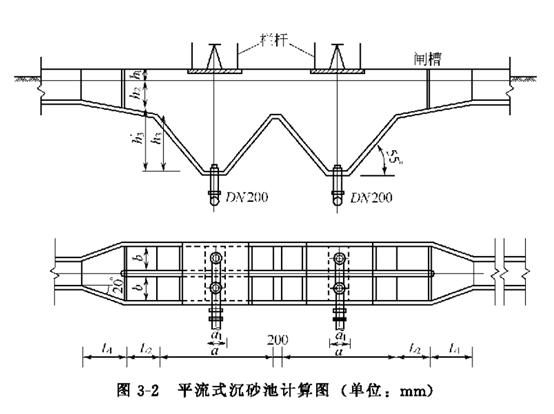

(7)沉砂斗尺寸(见图)
①沉砂斗上口宽 a,m
a=( 2h3′/tan55°)+ a1
式中 h3′斗高,m,取 h3′=0.35m;
a1—斗底宽,m,取a1=0.5m。
斗壁与水平面的倾角55°
 =(2*0.35/ tan55°)+0.5
 =1.0m

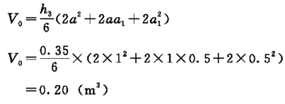

②沉砂斗容积V0,m
(8)沉砂室高度 h3,m 采用重力排砂,设池底坡度为0.06,坡向砂斗。沉砂室由两部分组成;一部分为沉砂斗,另一部分为沉砂池坡向沉砂斗的过渡部分,沉砂室的宽度为[2(L2+ a )+0.2]。
L2=(L-2a-0.2)/2
=(7.5-2*1-0.2)/2
=2.65(m)
( 0.2为二沉砂斗之间隔壁厚)
 h3= h3′+0.06*L2
=0.35+0.06*2.65
=0.51( m )
(9)沉砂池总高度 H,m
取超高 h =0.3m
 H = h1+h2+h3
=0.3+0.67+0.51
=1.48( m )
