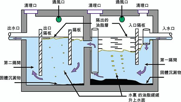

无论是化工废水处理,还是城市污水处理,对于含油废水,生化系统都是很难处理的。因此,有必要增加隔油设施,最简单的隔油设施就是隔油柜,今天对隔油柜的设计计算做一个简单的说明。
隔油池原理图

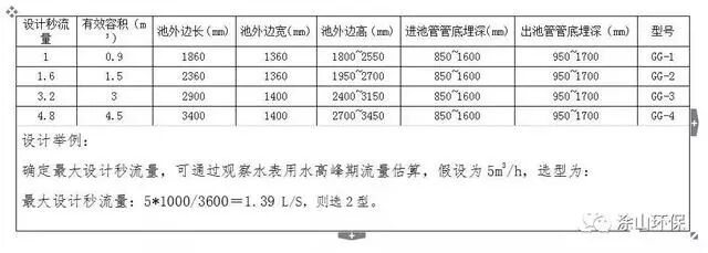

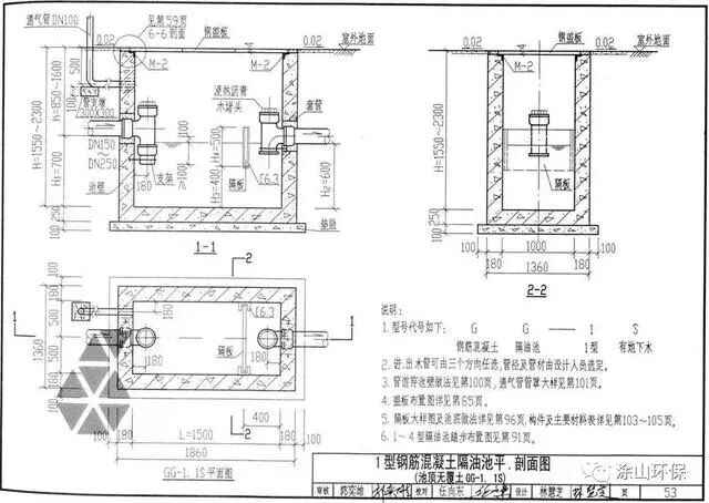

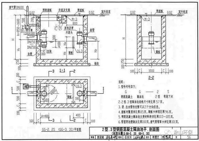

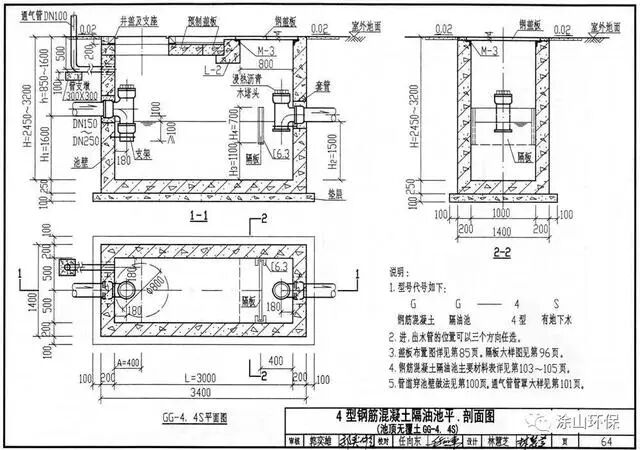

国标图中有四种隔油池,它们是根据污水设计的二次流量来选择的,不考虑罐顶的通过。隔油器选型数据取自国家建筑标准设计图集“小型排水结构”04S519。各油分离器所携带污水的最大设计二次流量应在0.01L/s~4.80L/s之间。

按0.16立方米/块计算·乘以,每天10小时(约每餐3至3.5小时)。例如,如果一家餐厅一天总共有200个座位和3餐,它的每日水量是0.16×200×3=96m3/天。每小时的水量是96m3/天÷10=9.6m3/h。
(二)企业职工食堂按0.05m3/人、每天10小时计算。如果食堂供应三餐,工人人数为100人,则水处理量为0.05x100x3/10=1.5m3/h。必须注意的是,选择处理工艺和设备的设计水量是根据上述实际水量乘以1.2至1.5的系数。

集水管一般由直径200~300的钢管组成,沿管道一侧的管壁长度打开弧度为60°或90°。收集管可绕轴旋转。排油时,将集输管道的开槽方向转到水平以下,收集浮油,将浮油输出到池外。为了及时抽油除沙,还应在大型油选机上安装刮泥机。为了减小刮板对水流的影响,刮板在油水池中的运动速度应与水池中的相似。在桶中收集的污泥是由水箱底部的污泥管在静水压力下排放的。油分离器底部的结构与沉淀池的结构相同。

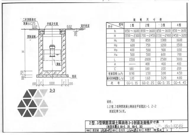

隔油池尺寸参考

隔油池图集1
隔油池图集2
隔油池图集3
隔油池图集4
