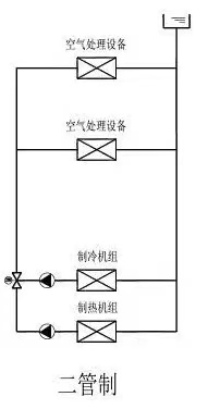

知识点:二管制系统
来源:网络,如有侵权,请联系删除
二管制水系统相比四管制,施工简单,投资费用较低,设备安装空间要求较小,运维方便,工程界已有共识,此系统在季节转换时,操作也相对简单,缺点是季节转换时间相对较长。
根据笔者的经验: 空调面积5-7万平方米的空间, 水系统做季节转换的时间周期分为:排空、清洗、注水、加药、运转排气五个阶段。 通常约需3天至6天不等,整个水系统才能完全稳定。
但二管制空调水系统做 季节转换时,通常在春、秋季打提前量进行,对空调系统的及时投入运行影响甚微 ,所以基本可满足我国大部份地区的夏、冬季温、湿度调控需求。
但是我国部分地区,尤其是北方或中部某些低湿度地区,春、秋季节,每天早晚温差较大,达到10至20度的温差很正常,且建筑物迎着阳光一面与背光面又进一步加剧了温差。
这就造成了同一家酒店,同一个中央空调系统,下午、傍晚某一时段,一部分区域要求供冷,而另一部分区域却在夜晚时段要求供暖,二管制水系统的中央空调显然不能同时满足上述要求。这时候四管制水系统中央空调登场,可以妥妥地满足要求。
