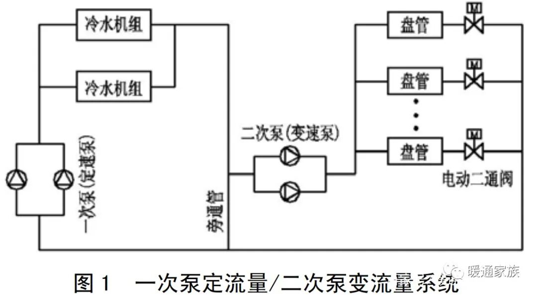

变流量系统根据其系统构成形式不同,又可分为“相对的变流量系统”,即冷量制备环路是定流量,而冷量输送环路是变流量(如一次泵定流量/二次泵变流量系统(图 1)、传统的一次泵变流量系统(图 2));和“真正的变流量系统”,即冷水机组蒸发器变流量系统(如一次泵变流量系统(图 3))。
一次泵定流量/二次泵变流量系统利用旁通管将冷量制备环路和冷量输配环路在水力上分离开来,因此这里的旁通管除了具有旁通流量使冷量制备环路保持定流量运行的作用外,另外还有“解耦”的作用,防止一次泵和二次泵串联运行。这种系统型式有时会在旁通管上设一个止回阀,以防止回水通过旁通管回流到供水端与冷水机组的出水混合而升高系统供水温度,影响供冷效果。
一次泵定流量/二次泵变流系统的出现是为了适应末端负荷变化时,节约流量输送能量的需要;在多环路水系统中,如果各环路阻力损失相差太大,或因使用功能、运行时间不同,要求分别管理等情况的需要;把一个系统的泵送压头分成两部分,当满负荷时一次泵二次泵串联运行,而在部分负荷时为旁通分流系统,节省冷水输送能量的需要;在超高层建筑中采用二级泵结合板式换热器,实现水系统竖向分区,解决系统底部承压的问题的需要。

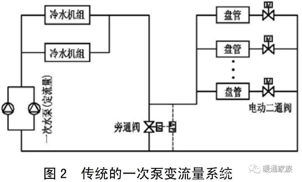

图 2 所示的一次泵变流量系统是国内中小型水系统普遍采用的型式,末端盘管的二通阀根据室内负荷调节进入盘管的水流量,引起输配环路总水量的变化及供回水干管压差的变化,压差控制器根据此压差调节旁通阀的开度,以保持流过冷水机组蒸发器水流量不变。
当负荷增大时,旁通阀开度减小,反之则开度增大。采用这种水系统型式尽管可以调节盘管的水流量来调节室内温度,供回水干管的水流量也能随着负荷的变化而变化,但水泵始终是定流量运行,节能效果很有限。
另外对于复杂系统压差控制器的设定值需要经过反复调试后才能确定一个合理的值,而且这个设定值还需根据季节的变化作适当调整,因此给系统运行管理带来较大的麻烦,有些工程由于缺少有经验的系统调试人员,只好由运行管理人员随意设定一个数值,节能效果就可想而知了。
随着冷水机组控制技术的发展,冷水机组的控制已由电子控制取代了机械、气动控制,控制系统能够对负荷变化做出及时的响应,使得冷水机组在蒸发器变水量的情况下也能正常、稳定地工作。

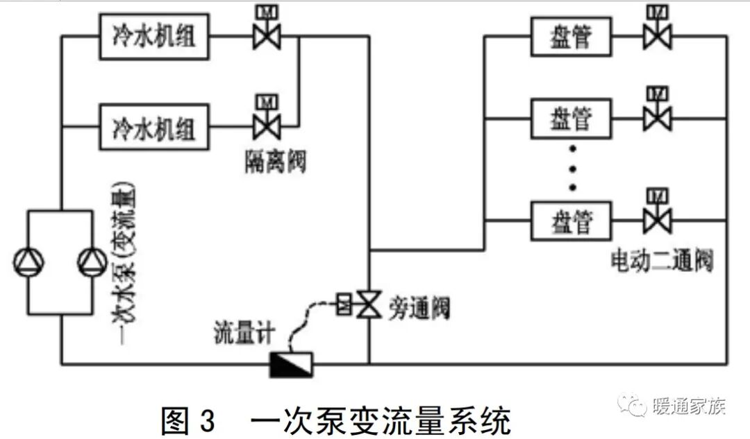

 90 年代后期,以Hartman等人为代表,提出了采用蒸发器可变冷水流量冷水机组的一次泵变冷水流量系统(如图 3),这种新型的水系统进一步挖掘了变流量系统的节能潜力,在欧美国家得到了广泛地应用和推广,近年来也引起了国内专业人士的关注。
图 3 所示的一次泵变流量系统是真正意上的冷水变流量系统,不管是供回水干管,还是冷水机组蒸发器中的冷水流量都随着末端负荷变化而变化的。这种系统与传统的一次泵变流量系统不同之处在于旁通管管径不同、旁通阀的控制源不同、水泵是否变速运行、冷水机组的出水管上是否设置电动隔离阀(图 2 所示的系统在自动控制时也会设电动阀,但其作用不同,详细情况见后)。
图 3 所示系统的旁通管是按通过最大冷水机组的最小允许水量来设计的,而图 2 所示系统的旁通管是按旁通一台冷水机组的流量来设计的,因此前者的旁通管较后者的小。
图 3 所示系统的旁通阀是通过流量计(也可通过检测蒸发器水侧压差来测量流经蒸发器的水流量,文献的研究发现当蒸发器水侧流量变化时,水侧阻力与水流量的1.8 次方成正比,实际应用时可向冷水机组生产厂家咨询蒸发器水侧阻力与水流量的关系)检测冷水机组进水干管的水流量,当最大冷水机组蒸发器冷水流量达到最小允许流量时,逐渐开启旁通阀以保证蒸发器的水流量不低于最小允许流量。旁通阀平时是处于关闭状态的。
图 2 所示系统的旁通阀是通过压差传感器器检测供回干管之间的压差来调节旁通阀的开度,当压差减小时,旁通阀开度减小,压差增大时,开度增大。旁通阀的开度始终处于设定的上下限之间。
