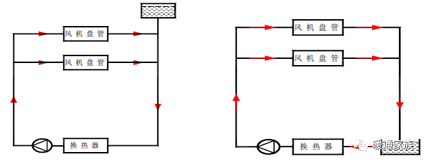

1、闭式系统和开式系统
闭式系统:管路不与大气相接触,在系统最高点设膨胀水箱并有排气和泄水装置的系统。
开式系统:管路之间有贮水箱(或水池)通大气,自流回水时,管路通大气的系统。
闭式系统示意图                     开式系统示意图
闭式和开式系统的优缺点:
类型
优点
缺点
闭式系统
1、由于管路不与大气相接触,管道与设备不易腐蚀。
2、不需克服静水压力,循环水泵的压力低,水泵的功率相对较小。
3、系统简单。
1、蓄冷能力小,低负荷时,冷冻机也需经常开动。
2、膨胀水箱的补水有时需要另设加压水泵。
开式系统
冷水箱有一定的蓄冷能力,可以减少冷冻机的开启时间,增加能量调节能力,且冷水温度的波动可以小一些。
1、冷水与大气接触,循环水中含氧量高,宜腐蚀管路。
2、需要增加克服静水压力的额外能量。
3、输送能耗大。

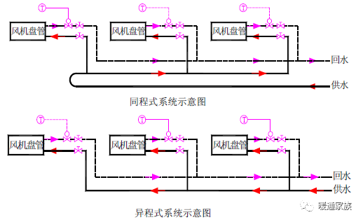

2、同程式系统和异程式系统
同程式系统:经过每一并联环路的管长基本相等,阻力相近;若通过每米长管路的阻力损失接近相等,则管网的阻力不需调节即可保持平衡。
异程式系统:经过各并联环路的管长不等,管路的阻力不等;需在各并联管网上增加相应的调节阀来调节水网平衡。
同程式系统与异程式系统的优缺点:
类型
优点
缺点
同程系统
同程式系统中系统的水力稳定性好,各设备间的水量分配均衡,调节方便。
同程式系统由于采用回程管,管道的长度增加,水阻力增大,使水泵的能耗增加,并且增加了初投资。
异程系统
异程式系统简单,耗用管材少,施工难度小。
各并联环路管路长度不等,阻力不等,流量分配难以平衡。

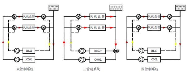

3、双管制系统、三管制系统和四管制系统
双管制系统:冷水系统和热水系统采用相同的供水管和回水管,只有一供一回两根水管的系统。
三管制系统:分别设置供冷管路、供热管路、换热设备管路三根水管;其冷水与热水的回水管共用。
四管制系统:冷水和热水的系统完全单独设置供水管和回水管,可以满足高质量空调环境的要求。
三种系统各自的优缺点:
类型
优点
缺点
双管制系统
双管制系统管网系统简单,占用空间少;初投资低。
无法同时满足供冷与供热的要求。
三管制系统
三管制系统能够同时满足供冷和供热的要求,管路系统较四管制简单。
比两管制复杂,投资也比较高,且存在冷、热回水的混合损失。
四管制系统
四管制系统能够同时满足供冷和供热的要求,并且配合末端设备能够实现室内温度和湿度精确控制的要求。
管路系统复杂,初投资高,占用建筑空间较多。
