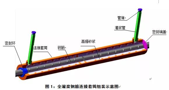

一、灌浆套筒连接
1、施工原理

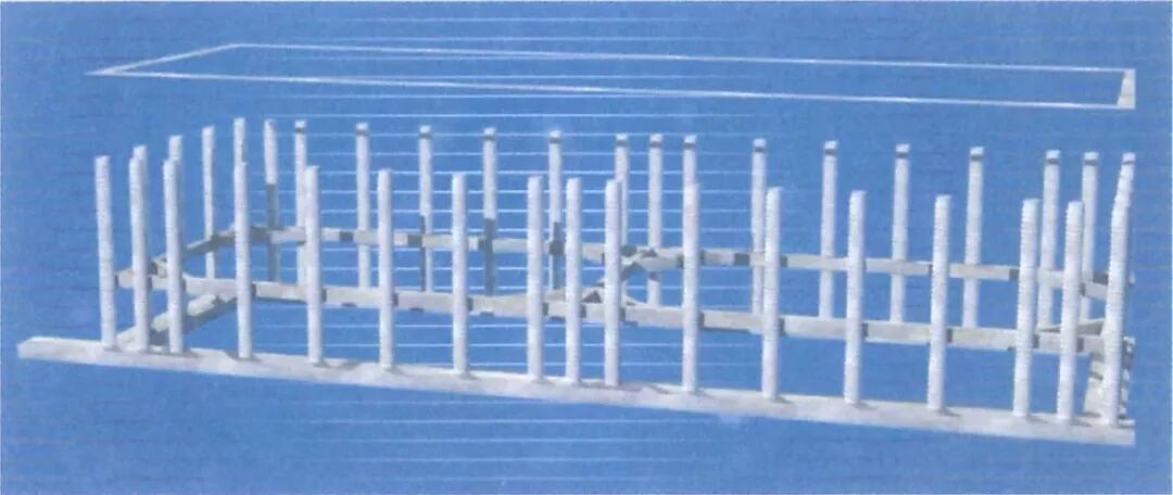

承台施工预留立柱连接钢筋,钢筋直径40mm,露出承台40cm。采用定位框架对预留钢筋间距定位,误差控制在2mm以内,同时对预留钢筋位置定位,误差控制在5mm以内。
立柱预制在工厂内进行,在立柱钢筋加工胎架底端固定定位板,顶端设置固定定位框架,利用定位板对每个连接套筒定位固定。在承台顶、立柱底预埋套筒位置交接面铺设60MPa的高强度浆料,采用大型起重机将立柱安装到承台上,在立柱连接套筒内压入100MPa的高强浆料。
2、施工要点
灌浆套筒相互之间采用箍筋连接,套筒一端为预制端,另一端为现场拼接端,套筒中间设置限位挡板。一端的长度不小于10倍纵向钢筋直径,现场拼装端内径尺寸为70mm(GTZQ440型);套筒下端设置压浆口,上端设置出浆口。
灌浆套筒体系由灌浆套筒、钢筋、套筒灌浆料、灌浆管、管堵、密封环、密封端盖及密封柱塞组成。
图2:全灌浆套筒安装示意图

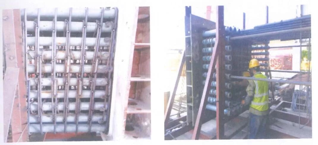

 二、灌浆金属波纹管连接
1、施工原理
在承台施工中,预埋数根1m长金属波纹管组成的连接器。承台达到一定强度后,在承台与立柱交接面铺设100MPa高强的浆液,在承台内的波纹管内填充100MPa高强的浆液,然后采用大型起重机将立柱吊起,让预制立柱预留的1m长钢筋插入承台波纹管连接器内。
2、施工要点
(1)立柱钢筋定位板制作应保证精度,并且和承台预埋金属波纹管配套。
(2)预埋钢筋间距和长度偏差必须控制好,不得超过5mm。
(3)立柱试吊和吊装时,纵横向偏差值小于5mm。
图3:灌浆金属波纹管

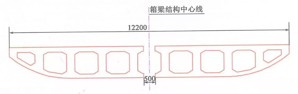

三、大宽箱梁预制拼装
12.2m宽的箱梁均分成左右两幅分别预制完成,每幅宽度5.85m。现场安装临时支撑,分别吊装左幅和右幅,采用高强混凝土浇筑湿接缝。最后进行湿接缝养护,达到强度后拆除临时支撑。
图5:大宽箱梁分段示意图
图6:大宽箱梁安装示意图
