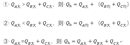

4. 综合楼最高日最大时用水量Qh:
Qh=同时使用的用水部门的最高日最大时流量+其他用水部门的最高日平均时流量
注:如:A、B、C三个用水部门,A为最大用水部门。图片
分别代表A、B、C部门的最大时用水量。图片分别代表A、B、C部门的最高日平均时用水量。

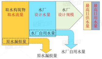

室外给水及净化工程
包含以下部分:设计规模、设计水量、取水流量
1. 给水厂设计规模(=最高日供水量=最高日用水量)
设计最高日供水量Qd=综合生活用水量+工业企业用水量+浇洒道路和绿地用水量+管网漏损水量+未预见用水量
注:① 工业企业用水量包含企业生产用水和工作人员生活用水。
② 管网漏损量为前三项之和的10%。
③ 未预见用水量为前四项之和的8%~12%。
④ 按近期为主设计。
2. 清水输水管道设计流量
清水输水管道设计流量Qh=最高日最高时用水量
Qh=Kh*Qd/T,T=24h
3. 给水厂设计水量
给水厂设计水量Q2=最高日用水量Qd*(1+自用水率α)
4. 取水流量
取水流量Q3=最高日用水量Qd*(1+自用水率α+原漏损率β)
注:取水构筑物、一级泵站、原水输水管均为取水流量
